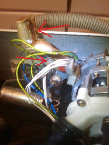

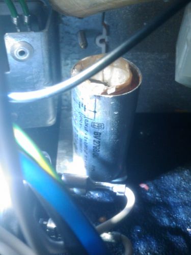

Nou, ik heb hem uit elkaar, en het lijkt me dat Jan gelijk krijgt: deze condensator lijkt me niet "helemaal ok" meer ;)
De rode pijlen wijzen naar de "geplofte" inhoud van de condensator.
Het is bijna als confetti naar buiten gekomen uit de huls:
Alleen lijkt me dit niet de aanloopcondensator voor de motor (die lijkt me links onderin te zitten op de eerste afbeelding.

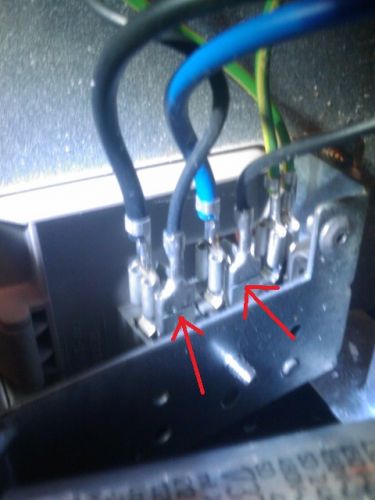

De geplofte condensator is aan de fase en de nuldraad gekoppeld:
De rode pijlen geven aan waar de condensator aangesloten zit.
Is dit een soort van filterfunctie?
Condensator is: 0,24uF + 2x 0,015uF
Nu kan ik natuurlijk eenvoudig de condensator gaan vervangen, maar mijn vraag is dan: kan dit een bepaalde oorzaak hebben? Of kan het ook gewoon ouderdom van de condensator zijn.
En waar zou ik een dergelijke condensator het beste kunnen halen?
Ik kan verder geen "foutieve" onderdelen vinden aan de machine.
Felyrion
Maar deze kunnen dus "zomaar" kapot gaan?
Ik heb na wat internet speurwerk inmiddels door dat het een zogenaamde X-condensator is, inderdaad voor het opvangen van pieken tussen de fase en de nul (of iets in die geest, ben niet zo'n electronicus).
