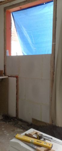

Ik heb een deur en klein raam-kozijn verwijderd. En wil daar nu een muur+raam/kozijn in plaatsen.
De binnenmuur staat nu op de hoogte waar het kozijn "op komt".

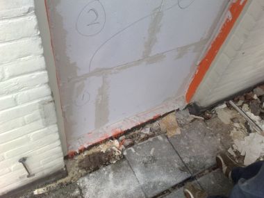

De buitenmuur wil ik deze week ook mee beginnen. Deze wordt van bakstenen.

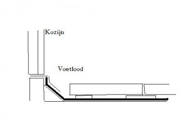

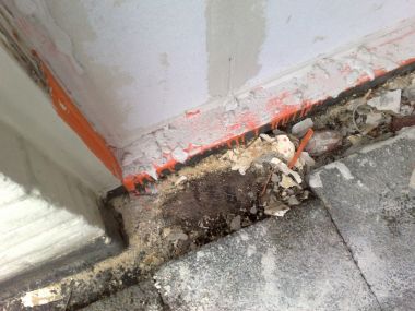

Maar aangezien het eerst een deur naar 't dakterras was, is de huidige ondergrond bitumen dak. Onder het bitumen zit een muur. Hoe het er precies uitziet moet ik nog even nakijken want de onderbuurman is nog met vakantie, dus daar kan ik niet zo bij. Maar ga er maar vanuit dat er een muur zit. Of iets waar een ligt muurtje op kan.
Kan ik hier gewoon wat bakstenen op metselen? Of zou het een beter idee zijn dit gedeelte te overbruggen met een leggertje; een stalen of betonnen latei oid. En op die legger dan te metselen?
Of het bitumen ter plekke verwijderen en daar op metselen?
Zie bijgevoegde fotos ter ondersteuning.
Binnenkant:
Buitenkant
Ondergrond om op te metselen.
