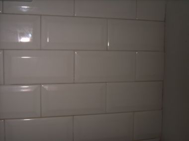

Wij zijn nieuw op het forum en maar even gelijk een vraag.
Wij gaan zelf een nieuwe keuken plaatsen en willen graag metrotegels aan de muren. Nu zag ik bij de bouwmarkt op zo'n voorbeeldwand dat er geen voegen tussen die metrotegels zaten. Ze zaten tegen elkaar aan gelijmd, terwijl andere tegelwandenoorbeelden wel gevoegd waren. Dus mijn vraag...... moet er nu wel of niet een voeg in?

Kan beide, zonder voeg is mooier en denk ik ook de bedoeling van dit soort tegel.

Metrotegels horen niet gevoegd te worden, ze passen strak tegen elkaar, ik weet niet zeker of ze gecalibreerd zijn, ik dacht het niet, ze zijn wel behoorlijk maatvast.
Metro tegels zijn niet gecalibreerd, en ja ze passen wel strak tegen elkaar maar dat doen andere tegels ook.
Ook deze tegels moeten gevoegd worden, net zoals elke andere tegel trouwens.
Wel worden deze tegels vaak met een klein voegje aangebracht (2a3mm)
En gewoon goed voegen met een fijn voegmateriaal.
Als je niet voegt, zal al het vuil tussen de tegels gaan zitten wat je er nooit meer uit krijgt.
Ook zal de muur niet waterdicht zijn al;s tegels niet gevoegd worden.

Ik weet van een tegelzetter dat hij ze niet voegt in de keuken, afhankelijk van de wens van de opdrachtgever natuurlijk.
Ze schijnen niet noemenswaardig te lekken wanneer er achter de voeg voldoende tegellijm zit.

Die metro tegels zijn moeilijker te voegen omdat er een facet kant aan zit.
Dus als de tegelzetter de klus aangenomen heeft, is hij liever in 2 uur klaar als in 5 uur.
Want het goed en mooi voegen van deze tegels, duurt langer dan het tegelen zelf.

Ik ga met je mee Peter, proffessioneel heb ik nog nooit tegels zonder voegen gezien.
Fiesiekus
Nou Ralph & Peter, speciaal voor jullie een foto gemaakt van een tegeltjeswand zonder voeg!
Mooi hé?

Ik moet eerlijk toegeven... zie er strak uit!
Maar ik denk dat we ivm met bacteriën toch maar een kleine voeg nemen. Bedankt voor jullie antwoorden
