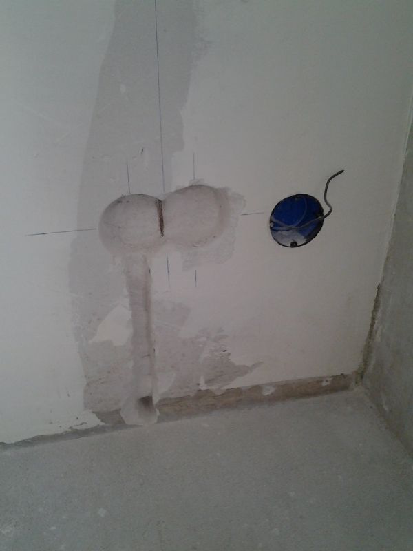

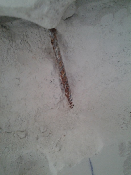

Ik wil in een muur de wandcontactdozen verlagen. Het gaat om een gasbetonmuur (neem ik aan). Tijdens het frezen op de plek waar de inbouwdozen komen kwam ik een metalen 'draad' tegen. Kan ik die zonder gevaar doorzagen?
Ja deze kun je doorzagen/slijpen.
StrongMint
Bedankt! Ik kan weer verder :D
Dit zijn trouwens Ytong platen die verdiepings hoog zijn.
De wapening in deze platen, hebben geen constructieve functie.
Die zit er in voor tijdens het transport van de platen, dat als die zouden scheuren, ze toch heel blijven en verwerkt kunnen worden.

Kan het zijn dat die wapening alleen in een gedeelte v.d. plaat zit. Dus niet dat die dwars van de ene naar de andere kant gaat?
Als het goed is, loopt die alleen van boven naar beneden.
En zitten er een stuk of 4 in 1 plaat.
De platen zijn ongeveer 60 cm breed
StrongMint
Recht daarboven zit namelijk de oorspronkelijke inbouwdoos. Waarschijnlijk hebben de elektromonteurs deze doorgeslepen. Dat is de reden waarom ik er vanuit ging dat het niet door de gehele plaat liep.
