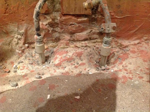

Goedenavond,
Heeft iemand misschien een idee van welk merk/type deze waterleiding is? Ikzelf kom er niet achter. Er staat niets op het stukje zichtbare leidingen.
Alvast bedankt voor de reacties.
Lijkt op volkunststof leidingen.

Ik heb zelf natuurlijk ook enig speurwerk verricht. Leidingwerk van wefatherm PPR lijkt er erg veel op. Zou dit het misschien kunnen zijn?

Zou heel goed PPR ( polypropyleen) kunnen zijn.
Maak eens een foto van de onderkant van de sok. Is daar een smeltrand zichtbaar? Of is het verlijmt?
Als het PPR is, dan kan je het volgens mij alleen verwerken door te smelten, en als ik het goed heb, eventueel te verwerken met fusiotherm fittingen.

Polyprop leidingen, middels vulcaniseren worden deze aan elkaar gesmolten.
in principe een sterk kunststof leidingsysteem, zal alleen niet meevallen hier zelf op in te breken als je geen smelt apparatuur hebt.
Xr8
Dit systeem werd/wordt door Dyka verkocht. Wel eens gebruikt voor een grote diameter, niet voor dit soort kleine diameters.
