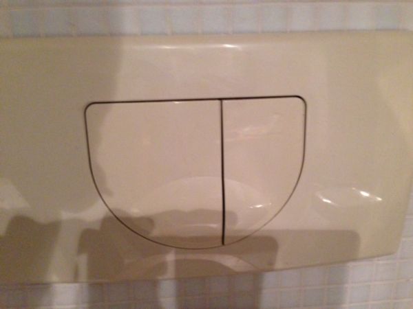

Ik wil graag het bedieningspaneel van mijn inbouwtoilet vervangen omdat er een veertje is afgebroken en vanwege de kleur.
Helaas kan ik de bon van de bouwmarkt waar ik het destijds gekocht heb niet meer vinden. Ik heb geen idee welk merk het is en ook niet meer welke bouwmarkt.
Herkent iemand het paneel op de foto's?
Of hoe kan ik zonder te slopen toch het paneel vervangen?
Alvast bedankt!

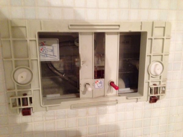

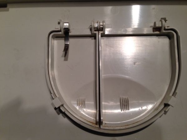

Welk veertje is af gebroken?
als je de de 2 witte vleugel moeren los draaid kan je het montage raampje weg halen, dan zie je een door zichtig luikje en haal die ook eens weg.

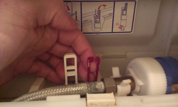

Dan moet binnen in de bak evt ook wat staan maak daar ook even een foto van mischien kan ik dan wat meer vinden
nu lijkt hij op een sanit.
Henk253
Volgens mij is het deze
Plieger Main Dual Flush Bedieningspaneel - Pergamon
kijk even via google
Shery
Net even op Google gekeken.
Het is inderdaad de Plieger Main Dual Flush Bedieningspaneel - Pergamon ':D'
Het ontbrekende "veertje" had volgens mij rechts bovenin moeten zitten... De spoelknop werkt in ieder geval niet zo goed meer.

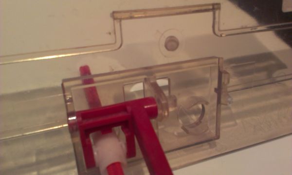

Wij hebben excact hetzelfde inbouwreservoir (en bedieningspaneel zodoende kwam ik ook hier terecht).
Maar bij mij is het rode hefboomonderdeel van de vlotter gescheurd en is de doorzichtige plaat met de rode en witte pen kapot. Heeft iemand enig idee van welk merk deze reservoir is?

Mn22
Dit is van het merk Sanit, destijds in Nederland op de markt gebracht door Plieger. Geldt voor bediening en reservoir.
