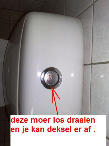

Het is waarschijnelijk een keramisch reservoir (of bedoel je dat niet?). Ik heb wel problemen met het openen van de keramische deksel. Iemand daar nog tips voor?
Ik kan hem namelijk maar net op een klein kiertje verschuiven. Optillen lukt helemaal niet, ben bang dat ik anders iets breek van het mechanisme.

Dus je hebt een duo blok
Dat is een wc met een stenen reservoir er achter
Kan je een foto plaatsen van de deksel
Want je hebt verschillende types
Zodat we je verder kunnen helpen

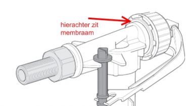

Vaak heb je een duoblok van sphinx. Hierin zit een wisa vlotter met het al vaak aangegeven membraampje. Als deze kapot is dan kan het inderdaad lang duren voordat het reservoir vol is. Dit onderdeel even vervangen en alles werkt weer prima.

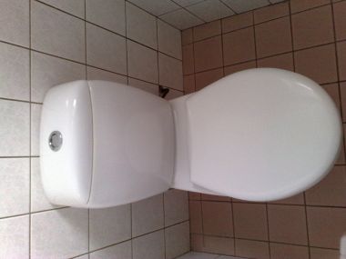

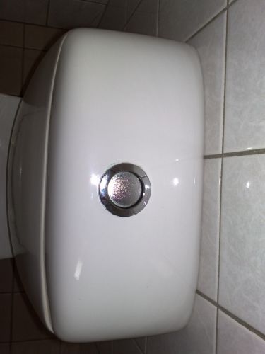

hier de foto's van de wc. Van het merk Sphinx.

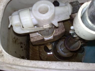

als je hem er af hebt wil je nog even een binnen foto maken
want ik vermoed dat het membraampje stuk is in de flotteur
zie afbeelding.

Peterdebouwer
Geweldig, handige tips met duidelijke aanwijzingen.
Maar waar kan ik het membraam vinden en welk deel is de vlotter?
Sorry voor de smerige foto's.
Xr8
Foto's zijn smerig maar dat is in de spoelbak heel normaal. Het membraam zit achter de grote witte moer links bovenaan op de vlotter.
99 van de 100 keer is dit het probleem.

Even een voor beeld van @kaajee
Haal als eerste het klipje er uit (1)
Dan verwijder je het beugeltje (2)
Dan de moer er afdraaien (3)
Dan zie je het rubbertje zitten.
