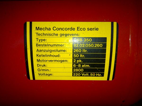

Hallo iedereen
wie kan mij helpen
mijn mecha concorde eco block cxr 350 [50 ltr ] loopt perfect
genoeg olie
alleen hij bouwt geen druk op
ik heb de hoofdleiding van de cilinder gehaald en er komt genoeg druk eruit
kan het ook aan de terugslagklep liggen
en kan ik de terugslagklep gewoon er af draaien en het schoonmaken
wat kan anders de oorzaak zijn ??
b v d VOOR ALLE HULP
johan
Laat de druk van de tank af en draai de zeskant op de inlaat van de tank er af, daaronder zit een klep met een veer, als de veer niet goed is, verroest of gebroken, functioneert de terugslag niet en zal de compressor geen druk opbouwen.
Het rubber in de klep kan ook kapot of vervuild zijn.
Een andere mogelijkheid is een defect ontlastventiel, u kunt dan duidelijk sissen horen aan de onderkant van de automatische drukregelaar.
