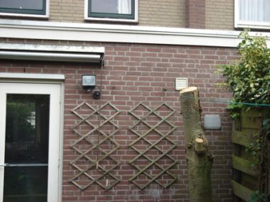

Hoi,
hoe breed kan een zonwering maximaal zijn? Zou het de 8 meter halen (hele breedte huis) of moet je dan in 2 gedeeltes werken?
Hoeveel "muurruimte"(afstand tot platdak) heb je minimaal nodig om de boel op te hangen?
Groetjes Domi

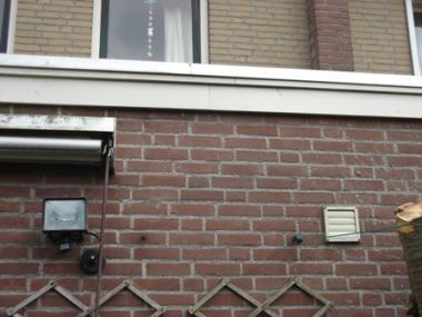

De breedte is geen probleem.
Hoeveel lagen steen zitten er om aan te monteren?
Plaats anders eens een foto van de locatie.

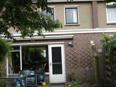

Dit is het stukje waar misschien een uitbouwtje komt van ongeveer 1 meter diep (en qua breedte zo'n beetje tot de keukendeur). Het wordt iets lager dan de rand van het platdak, en er zou een soort "serre-achtig" schuin "dak"raam komen en dan een raam verticaal naar beneden.
Het gaat er dus om: Hoe hoog mag het "dak"raam komen om er nog een zonnescherm te kunnen ophangen.
Dit is de hele achtergevel.
En 'n verdere vraag: kan er wel één scherm geplaatst worden, aangezien de uitbouw dus een meter dieper is en een grotere uitval nodig heeft. Verder zou het scherm ook zo'n beetje horizontaal moeten komen om het te laten passen en niet in aanvaring te laten komen met het "serre-raam" en dan heb je er volgens mij niks aan (of niet veel in elk geval). Of misschien zit ik er helemaal naast (mijn wiskundig inzicht is niet je dat), vandaar de vraag op dit forum dus.
Of zouden er dan gewoon 2 schermen geplaatst moeten worden?
Enig idee wat zoiets globaal zou gaan kosten (voor een eenvoudige uitvoering, puur voor de beeldvorming)?
Liefs Domi en alvast bedankt voor het meedenken

Het makkelijkste is het als je een zonweringsspecialist terplaatste alles laat bekijken, die kan dan ook een prijs maken.
Hier op het forum worden geen prijsopgaves gedaan.
Om een scherm op te hangen heb je minimaal 5 lagen metselwerk nodig boven het bovenste ophangpunt Dus zoals het oude scherm hangt kan het eigenlijk al niet.
Dit is op te lossen door verlengde steunen toe te passen of een bouwkundige oplossing mee te laten nemen met de aanbouw.
Ook zijn er nog andere types zonwering voor boven een serredak, dus dit alles is moeilijk te beoordelen vanachter een laptop.
