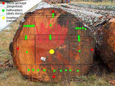

Ik zal mijn best doen het is namelijk erg simpel;
een boom is in horizontale doorsnede rond; je ziet de groeiringen.
als je vanuit het hart een lijn trekt naar buiten heb je de radius, dus de radiale as.
Zou je planken zagen van de stam over de radiale as dan krijg je kwartierse delen.
Illustratie helaas niet meer beschikbaar.
Bij dosse zaag je als het ware steeds een plak van de stam af (het exacte midden wordt dan automatisch een kwartiers deel)
Het zichtbare verschil is dat je bij dosse delen een vlamtekening in de plank ziet en bij kwartiers delen zie je een streeptekening.
Bij Eiken zie je bij kwartiers delen de "speigels" die zo kenmerkend zijn voor Eiken.
Kees
Van onze Jan kreeg ik een hele duidelijke afbeelding over Dosse en Kwartiers.
Jan, hartelijk dank :P

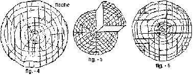

Pour les persons français:
Voir ici
Examinons les trois figures qui suivent (fig. 4 - 5 - 6 ) et qui représentent les principales dispositions des bois sciés par rapport à une coupe transversale. Elles nous fourniront, les éléments principaux des définitions essentielles.
La figure 4 représente un débit tout à fait courant dans lequel les traits de scie ont une même direction. On peut remarquer que les épaisseurs qui contiennent le cœur ou qui s'en éloignent pas trop montrent les couches concentriques annuelles perpendiculaires ou presque perpendiculaires à leurs faces (planches numérotées 1 - 2 - 3 sur la figure 4). celles qui s'éloignent du centre (n°4 par exemple) sont traversées de plus en plus obliquement par les couches concentriques. Dans celles qui se trouvent près de la circonférence (n°5) les lignes de couches concentriques sont quasiment parallèles à la surface. La planche n° 1 se déforme très peu en séchant. Elle est dite sur quartier. Les planches telles que 2 et 3, sur faux quartier, sont encore très valables. Une planche comme la planche 5, dite sur dosse, est beaucoup moins bonne et tire au cœur en séchant .
La figure 5 montre une façon d'obtenir une plus grande quantité de bois sur quartier (ou encore sur mailles) par un débit préalable en 4 quartiers dont chacun est refendu ensuite par des traits de scie parallèles à son axe.
La figure 6 montre une autre combinaison donnant également une certaine proportion de bois sur mailles. Ces bois sont non seulement moins déformables, mais plus beaux que les bois sur dosse et plus durs aussi, mais il résulte de ce qui précède que, sauf pour le plateau à cœur enfermé, les largeurs des bois sur mailles seront au plus égales à la moitié du diamètre de l'arbre.
Ik hoop dat je er wat aan hebt... dosse et quartier :)

Hallo Kees,
Een prachtige franse tekst, ik kan de houthandel nu 'omver praten', denk ik. grappig dat de termen hetzelfde zijn.
