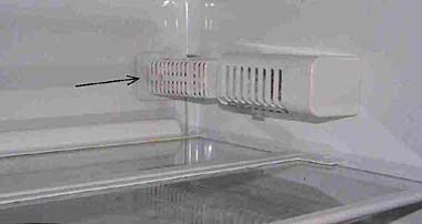

Kan iemand mij helpen met het volgende probleem:
Wij hebben een koel/vriescomvinatie van nog geen 5 jaar oud. Type Marynen CM 2894 DB.
Van de een op de andere dag lijkt het in het koelgedeelte warmer te worden dan buiten de koelkast. Het vries gedeelte lijkt helemaal niks meer te doen. De lampjes (2 stuks) branden gewoon.
Kan iemand ons advies geven wat de oorzaak kan zijn en of we dit zelf kunnen verhelpen of dat we een monteur langs moeten laten komen.

Slaat de koelkast-motor (compressor) wel of niet aan, wanneeer je de thermostaat naar maximum draait? En zo ja, blijft die motor vrijwel continue draaien, terwijl de koelkast dan niet koud wordt?
Graag de PNC-code (productnummer) vermelden, staat waarschijnlijk in de ruimte naast de groentenlade.

De plc-code staat inderdaad in de groentela: 925940673 -01.
Als ik de koelkast aanzet gebeurt er niks, de motor springt niet aan, ook niet als ik de thermostaat op max/min zet. Het enige wat gebeurt is dat "iets achter lampje" heet wordt. Zie foto.
Hopelijk zegt jou dit meer.

Het zou in dit geval kunnen zijn, dat het thermostaat niet goed meer is.
Dat is te testen, door de contacten 3 en 4 van het thermostaatblokje door te verbinden.
Die contacten zitten in de thermostaat-behuizing.
De thermostaat heeft twee contacten, 3 en 4.
Deze kunnen voor test doorverbonden worden, de compressor moet dan in elk geval aanslaan en de koelkast moet na verloop van tijd koud genoeg worden.
Er staat wel gewoon 230 V op die contacten! Dus isoleren na doorverbinden.
Kijk eventueel ook bij Thermostaat zanussi koelvriescombi traag, daar komt deze tekening vandaan.
Alleen heeft het thermostaat van deze koelkast volgens mijn gegevens een enkelvoudig contact, contact 6 zou dus niet aangesloten zitten.
Indien de koelkast na doorverbinden normaal werkt, zou je kunnen overwegen het thermostaat te vervangen.
Kom dan eventueel nog terug met gerichte vragen daarover, of zoek met "thermostaat koelkast vervangen".
Overigens zie ik in de documentatie niets, dat achter het lampje zit en heet zou kunnen worden. Ik denk dat gewoon het lampje warm wordt.

Zodra de thermostaat de compressor uitschakeld, zal er op de verdamperplaat (meestal ingeschuimd in de achterwand) een ontdooielement inschakelen.
Dit is noodzakelijk voor de automatische ontdooifunctie van het koelgedeelte.
Als de compressor niet meer inschakelt, tengevolge van een
defecte thermostaat, zal het ontdooielement constant aan staan.
Indien een thermostaat defect is, deze altijd geheel uitschakelen
(het lampje zal nu ook uitgaan) of de steker er uit halen.

Als ik de antwoorden zo bekijk is dit een standaard geval van een kapotte thermostaat?! Of moet ik eerst de thermostaat uit elkaar halen en de juiste punten verbinden? De opmerking over 220 V wordt zeer gewaardeerd, maar maakt mij huiverig om het zelf te doen. Is de gok om de thermostaat, zonder verder te testen, te vervangen klein? Of zijn er nog legio mogelijkheden.

Thermostaten kunnen niet gerepareerd worden.
U zult deze dus moeten vervangen.
Indien u de stekker uit de wandcontactdoos haalt en goed oplet waar de draden op de thermostaat zitten kan er weinig gebeuren.
Let wel op met de themostaat, de zilverkleurige "draad" is een holle buis, deze mag u dus niet dichtvouwen of afknippen!

De koelkast doet het weer. De klus viel mee, alleen het netjes wegwerken van de "holle draad' is vervelend.
Dit bleek een opgerolde stroomdraad te zijn, die wel warm werd. Normaal merk je dit niet omdat het in de koelkast zit, en dus vanzelf koud wordt.
Het ontdooielement bestaat uit een lengte weerstandsdraad, welke warmte afgeeft voor de automatische ontdooiing.
Deze draad zit meestal in een kunststof houder, welke achter de verdamperplaat is gemonteerd.
