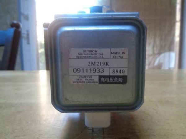

Hoi S.oldeerbout. Kan je me misschien vertellen of dit type uitwisselbaar is met de OM75P(31)?
Dribbel79
Topic kan dicht: een ander type straalunit via marktplaats geregeld, erin gezet en het werkt!!
