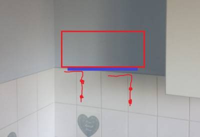

Ik wil een magnetron ophangen in de keuken
Betreft een klein magnetronnetje.
Bevestigen door middel van een gewoon plankje bij de gamma en 2 steunen.
De steunen wil ik bevestigen in de tegels.
Ik heb een foto gemaakt van de situatie
De steunen moeten in de tegels omdat de hoogte van de magentron uit moet komen met de kastje (anders kunnen we er ook niet bij)
Ik kan dus helaas niet in het gedeelte erboven boren omdat dan de steunen veel te hoog komen
Is dit slim en gaat de tegel dit houden?
De plug gaat in de muur achter de tegel. Dat is geen probleem. Ik vind zelf altijd prettig/netter in de voeg te boren ipv. de tegel. Boor het eerste stuk door de tegel zonder kloppen.
Houdt in de gaten dat als er een laag stucwerk op de muur zit, de plug voldoende lang is.

Daar heb ik wat aan, dank je wel!
Wat voor plug adviseer je? de muur is vrij hol als ik erop klop namelijk.
Gewoon een normale plug en die net achter de tegel plaatsen?
