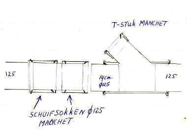

Voor de plaatsing van een wandcloset heb ik nogal problemen. Ik heb een vloeraansluiting momenteel. In mijn vorige bericht is uitvoerig besproken dat een wandcloset onmogenlijk is.
Ik kan echter wel de buis achterlangs fraai afwerken, door de muur heen, en dan weer aansluiten op de verticale hoofdbuis van de flat. Er staat nog 1 woning boven mij en nog 2 onder mij.
Maar ik wil dus op de bestaande (40 jaar oude )buis met een nieuw punt binnen komen. Mijn oude vloeraansluiting wordt gedicht en overheen betegeld dan.
Zie illustratie's:
Mag en kan dit bij een appartementencomplex (koopwoning). Naar mijn mening is de buis van staal of een soort van beton.

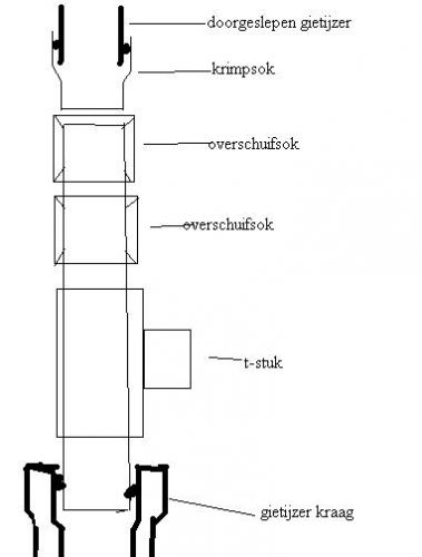

Gietijzer(Een standleiding van gres heb ik zelden/nooit gezien) bovenin afslijpen,de buis uit de mof halen die onder zit.Stuk pvc ertussen met t-stuk voor toilet,circonring in de mof,bovenin afwerken met een krimpmof of tegenwoordig heb je van die mooie rubberen klembanden.Dit alles in elkaar maken met een overschuifmof ertussen anders krijg je hem niet in elkaar.
Geen gemakkelijke klus iig. :roll:

Ron321
@Henk, waarom 2 overschuifsokken naast elkaar?
Dennis74
Het zal met 1 ook wel lukken,maar zo bedoel ik het dus,mooie tekening :!:

Henk,
Prachtige tekening. Ik heb ook aan deze oplossing gedacht, doch was niet zeker hoe de bestaande gietijzeren buis is bevestigd en ook verticaal voldoende wordt opgevangen. Ik zag die hele pijp al een paar cm naar beneden schuiven.
Dit is wel de makkelijkste manier om de best. buis door te slijpen.
Ik zou wel even de fixatie van de gij. buis ter dege controleren.

Henk253
je hebt te maken met 2 vaste punten dan krijg je de buis er niet tussen ondanks speling in gietijzer mof, met behulpvan op een buis gemonteerde sokken schuif je er tussen men moet wel beugelen.
Maar @ Pigion als de standeiding in een schacht zit en niet is ingestort in de beton vloer raad ik je aan om er van af te zien want de druk en het gewicht van het gietijzer is te groot als je doorslijpt dan zakt de buis met alle gevolgen van dien.

Utreg
Beter is een expansiestuk te gebruiken,die kan er zo tussen gezet worden.
