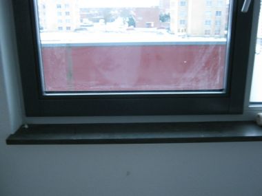

Na 6 jaar sluiten mijn ramen niet helemaal meer lekker.
Ik moet ze een beetje optillen om ze te laten sluiten.
Ik wil de ramen graag bijstellen en ook smeren.
Ook zit er wat speling op de handgreep
Hoe moet ik het schuifmechaniek openmaken en bijstellen?
Hoe krijg ik de speling weg?

Graag foto van de onderkant aub (binnenaanzicht)
Henk-Jan

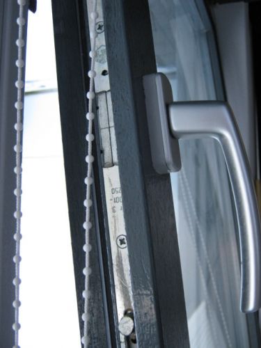

Bedoel je een foto zoals dit?

Ik kan het niet geheel goed zien, maar doorgaans zitten er links (in je geval) scharnierpunten die je kunt verstellen met inbus.
Daarnaast kun je verschillende nokjes/paddestoelen (die zitten aan het beslag van het raam en die vallen in de sluitplaatjes) ook verstellen
Inspuiten met siliconenspray is prima

Weet je ook hoe ik de speling uit de handgreep kan halen? Ik denk dat ik de zaak helemaal moet losschroeven.

Achter het greepje zit een blokje dat tegen het raam komt.
op dit deel zit een alu afdekplaatje wat je los kunt klikken en rond kunt draaien. Dan zie je 2 schroeven zitten, deze zitten misschien los en veroorzaakt de speling dan.
Henk-Jan
Ja, nu is het gelukt! Ik heb de twee schroeven weer strak gezet!
