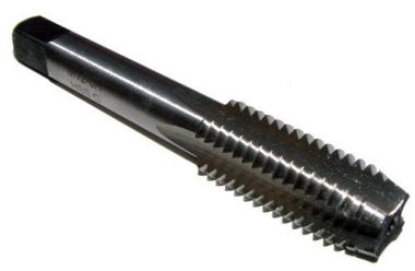

Ik heb een aantal machinetappen besteld en die hebben een vierkante aansluiting. Kan ik die gewoon in een standaard boormachine klemmen of moet ik dan eerst een koppelstuk van vierkant naar zeskant hebben? De normale bithouders zijn namelijk zeskant.
En zo ja, waar krijg ik dat verloop want ik kan niks vinden via internet.

Het is een machinetap die volgens de verkoper gewoon op een laag toerental in een boormachine geplaatst kan worden. Maar nu zie ik dus alleen die vierkante aansluiting. Ik vroeg me af of daar een standaardkoppeling voor is.
Frank
Een koppeling gaat altijd speling en dus slingering geven.
Dan gewoon op de ronde schacht klemmen.

Je kan de tap gewoon in de kop van je boormachine klemen (het ronde gedeelte)

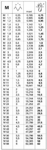

Wat ook belangrijk is, is dat je het gat waar de schroefdraad in komt op de goede maat geboord is 0.8xde tapmaat. Dus voor bv M6
0.8 x 6=4.8 mm
En minstens zo belangrijk goed smeren met snijolie.
Tiho
Dus m8 wordt 6,4?
Dat klopt niet en hoe groter de bout wordt hoe meer je er naast zit. Er zijn gewoon tabellen voor.
Verder kun je met machinetap ook gewoon in een accuboor ergens draad snijden, deze zijn niet zo dun als een gewone tap. Je moet natuurlijk wel de tap recht houden en de tap het werk laten doen.
@rie
Ik weet dat er tabellen voor zijn (staan meestal achterop een schuifmaat)
Maar tot M10 kan je deze richtlijn wel aanhouden.
Tiho
Als je je tappen scherp en heel wil houden zou ik toch de tabellen aanhouden. M10 is 8,5 voorboren. Als het geen spannende verbinding is, kun je net zo goed zelfs 9 doen.

De tabellen zal ik even gaan opzoeken. Dat is inderdaad wel belangrijk. Snijolie heb ik (nog) niet. Geen idee of WD40 voldoet?

Hier nog een tabel, als ik bv bij wikipedia kijk hebben ze daar geloof ik nieuwe boren uitgevonden.

Een machine tap voor in de tap/boormachine ziet er wel heel anders uit dan de tap op deze foto :?:

Ze kunnen er anders uit zien, maar ook gewoon zo hoor. De meesten zijn zo.

Dankjewel voor de tabel.
Ik heb een aantal machinetappen besteld en die zien er precies zo uit. Ze worden verkocht als machinetappen. Hoe ziet een machinetap er volgens jou uit dan?
Tiho
Ze kunnen ook op een spiraalboor lijken. Dan met snijranden uiteraard.
Het beginstuk kan ook ondieper liggen cq verspringen om de draadgang.
Er zijn ook nog combitappen welke beginnen met een boor en dan overlopen in een tap.

Dat lijken mij gewoon allemaal varianten op de tap. Zo kun je bijvoorbeeld in een keer boren en tappen tegelijk.
Maar daarmee denk ik nog steeds dat ik een machinetap heb. Dus daarom was ik benieuwd naar de mening van Cvolieboy.
Tiho
Jouw afbeelding is de meest voorkomende variant van de machinetap. Degene die ik beschreef zijn ook machinetappen. Wat jij hebt is gewoon een machinetap tenzij je een setje met drie tappen van dezelfde maat hebt gekocht.
Nl tap 1, 2 en een eindtap zou je dan hebben en dat is geen machinetap maar een tapset zogeheten.
Imco
Nee het is idd gewoon een enkele tap. Die 1,2,3 als handtap die ken ik.
