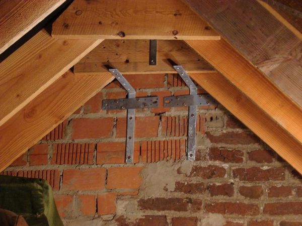

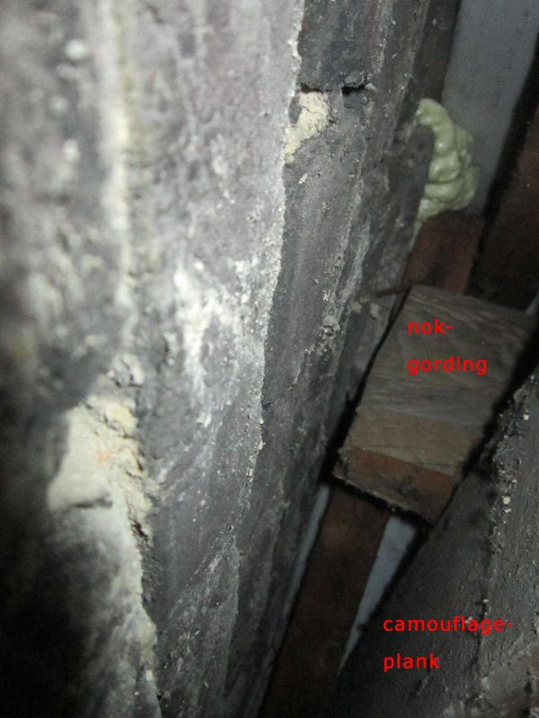

Vandaag heb ik op mijn zolder iets verontrustends ontdekt.
Mijn nokbalk zit slechts aan één kant in de muur.
Aan de andere kant lijkt hij te zweven of op z'n minst met iets heel duns vast te zitten.
(Hier zit misschien een smalle, roestige verbinding in de muur)
Onder de nokbalk werd blijkbaar lang geleden een plankje getimmerd tussen de schuine balken.
De nokbalk rust niet op dat plankje.
Ik vermoed dat het er meer hangt als een krakkemikkig veiligheidsmechanisme.
Vandaag heb ik iets gelijkaardigs gedaan en een dikke balk vastgenageld maar dit stelt me natuurlijk niet gerust.
- Heeft iemand hier ervaring mee?
- Hoe kan die nokbalk daar zo blijven hangen? Misschien zie ik een heel smalle trekhaak over het oog?
- De muur waarin hij zou moeten zitten is alvast van slechte kwaliteit dus dat wordt metselwerk...
Dank

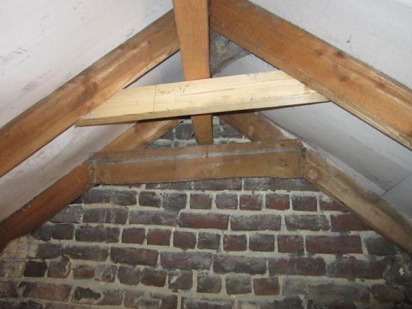

Er zit een spant tegen de muur aan, waar de nok op ligt. Dat spant draagt dus de nok, en het metselwerk niet. Niets aan de hand.
Jan Ke
Ik weet het zo niet.

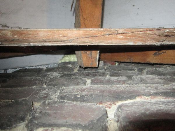

De laatste twee kepers tegen de muur lopen bovenaan gewoon langs elkaar, zoals de andere kepers.
En dat horizontale plankje op de foto is er heel duidelijk op het eind tegen genageld. Voor camouflage-doeleinden, vrees ik nu.
Ik heb zelf nog een dat bleke balkje ertegen genageld.
Voor de rest zitten nergens horizontale verbindingen tussen de kepers.
Ik heb een sterk vermoeden dat ik een gordingdak heb met kepers.

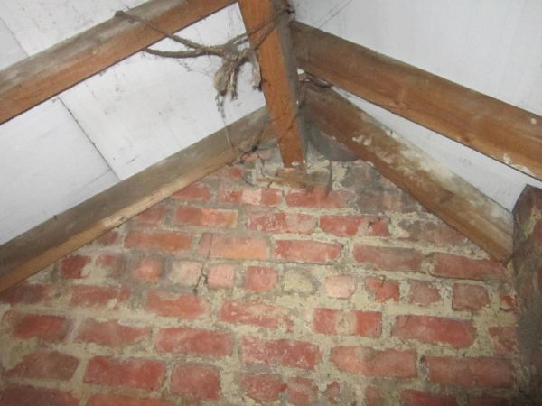

Dit is de buitengevelmuur waar de nokgording wel in het metselwerk zit.

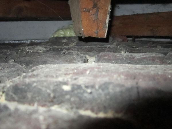

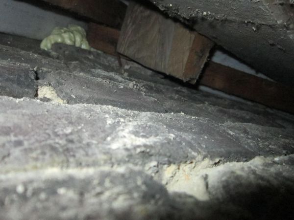

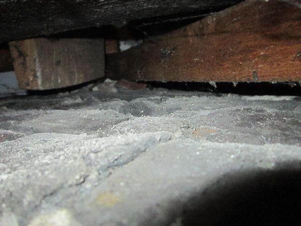

Op deze foto (onderaanzicht) zie ik trouwens heel duidelijk dat de nokgording zeker niet in de andere (binnen)muur zit. Hij is gewoon te kort.
Ik vraag me werkelijk waar af hoe het kan dat zo'n zware nokgording slechts aan één kant in de muur steekt en voor de rest nergens op lijkt te rusten. (zelfs niet op dat camouflageplankje). En dit jaar na jaar en storm na storm.

Dat camouflage"plankje" is dus een balk. Ik kon eerst niet plaatsen wat je hiermee bedoelde. Er zitten sporen tegen de gordingen aan. Ik ging ervanuit dat het een spant was. Kan nog steeds trouwens. Zo dun zijn de sporen niet. Die muur is een keer flink veranderd, gezien de verschillende stenen.
Je zou dat dwarsbalkje tegen de muur kunnen bevestigen. Kan in ieder geval geen kwaad. Dat die gespijkerd zit zegt niets, zo deed men dat vroeger. Is sterker dan schroeven.

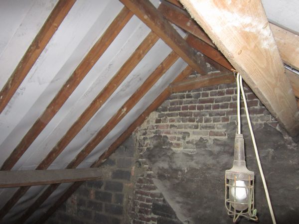

Aan de andere kant waar de nok wel in het metselwerk zit, lijken er twee sporen erg schuin te lopen. Klopt dat? Ziet er vreemd uit.

Over die andere kant (de buitenmuur) maak ik me minder zorgen.
Die sporen zijn - als ik het juist heb - korte kepers die niet doorlopen wegens een uitstekende schouw.
Je hebt het goed. Die zitten niet heel recht en stevig.

De nokgording schiet een paar centimeter te kort:
Bovendien is die binnenmuur in zeer slechte staat.

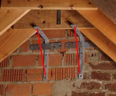

met chemische ankers zoiets bevestigen om de nokgording te ondersteunen:
Zou dit voldoende zijn?
(Ik heb geen steunmuur in het midden van die zolder dus van de grond kan ik moeilijk iets omhoogsteken om te stutten.)
Dat soort beugels moeten wel geschikt zijn om wat gewicht te dragen.

Met deze afmeting sporen heb je constructief gezien geen nokgording nodig. De sporen zijn sterker en stijver dan de nokgording. De sporen vormen een driehoek, de punt kan niet zakken. Zit er aan de kant waar de nokgording niet opligt een schoorsteen?
