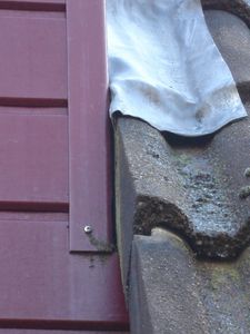

Lood te lijmen?
Wie kan mij adviseren?
Naast de rand van de dakkapel loopt (uiteraard) een loodstrook naar beneden. Nu wil aan het laagste deel een stukje lood verticaal tegen de hoek van de dakkapel hebben door het waterdicht (de verbinding lood/lood) vast te plakken aan de loodstrook. Uiteraard met een omgevouwen verbinding, dus niet dikte op dikte.
Het is zo klein dat het veel te duur is om een dakdekker/loodgieter het te laten solderen o.i.d.
Vandaar het idee om het te lijmen, kan/gaat dat? En zo ja, wat het beste te gebruiken?

Alvast: zo ligt het ook langs de rand van de dakkapel naar beneden, dat is dus het probleem niet, maar waar het (beneden) ophoudt, wil ik een opstaand stukje lood hebben zodat het water niet meer tussen de hoek door en dan tussen de borstwering door kan lopen. (foto zegt meer dan ... woorden :wink: )

Zo is het nu en het water loopt daarom er tussendoor:
En zo (ongeveer) wil ik het lood verticaal hebben:
Eigenlijk had het lood dan ook onder de hoeklijst moeten zitten.
Nu moet het met kit afgedicht worden en blijft het gevoeliger voor lekage.
Ik zou proberen een plaatje lood zo te vervormen dat het en onder het bestaande lood komt te liggen en een stukje verticaal tegen het hoeklijn.
Voor de extra zekerheid zou je dit plaatje aan de bovenkant met, ik denk een RVS schroefje, vast kunnen zetten.
Daar doe je dan wat kit tussen.
Maar volgens mij kan je beter het hoeklijn inkorten tot bevenkant gelijk met de pan.
Het deel wat je hebt verwijderd al het ware vervangen met lood.

1. de hoeklat van onderaf losgemaakt en even er onder/achter gekeken, het kunststofrabatdeel is daaronder dus 1,5-2cm te kort
2. afzagen hoeklat om het lood naar behoren te laten verlopen resulteert dus in een nieuw (zicht) probleem
3. het rabatdeel vervangen wordt zeer duur omdat een pakket van 4 of 5 delen (dacht ik) gekocht moet worden
Iemand suggestie(s) hoe ik nu toch het water niet meer naar binnen krijg en het een beetje netjes afgewerkt is?
Waarom kan het daar wel zo gemaakt worden en zou het bij jouw niet zo kunnen. :wink:
Omdat n.m.m. bij de plaatsing van de nieuwe borstwering alles beter 'op maat' gemaakt is. Als het lood er bij mij tusendoor zou moeten komen, lijkt het mij dat eerst alle daaronder hangende rabatdelen verwijderd moeten worden, lood verwerken zoals het hoort en dan weer opnieuw opbouwen.
Hier nog even een foto (helaas niet al te duidelijk) om te laten zien welke ruimte er achter de hoekstrip is. Dus als ik die strip ruim 1 rabatdeel hoogte inkort, blijf ik met een gat zitten :? ? (zie foto's hierboven voor aanvullend beeld)
foto ontbreekt
Dus tussen de pan en het rabbatdeel zit veel ruimte. Dat sluit niet zo netjes tegen de randpan aan als bij de groene delen.
Is het niet mogelijk deze opening die je krijgt met lood af te dekken.
Als je de hoekstrip afzaagd en een stukje lood onder het bestaand lood plaatst.
Dan krijg je toch, lijkt mij, de situatie als bij de groene delen.
Je kan eventueel het afgezaagde stukje hoeklat terug plaatsen.
Achter de hoeklat het lood omhoog buigen en voor de hoeklaat naar beneden buigen.
Ik vraag me wel af hoe het lood zit aan de wand achter de hoeklat.
Kan je op de foto aanwijzen waar je denkt dat het water naar binnen loopt.
