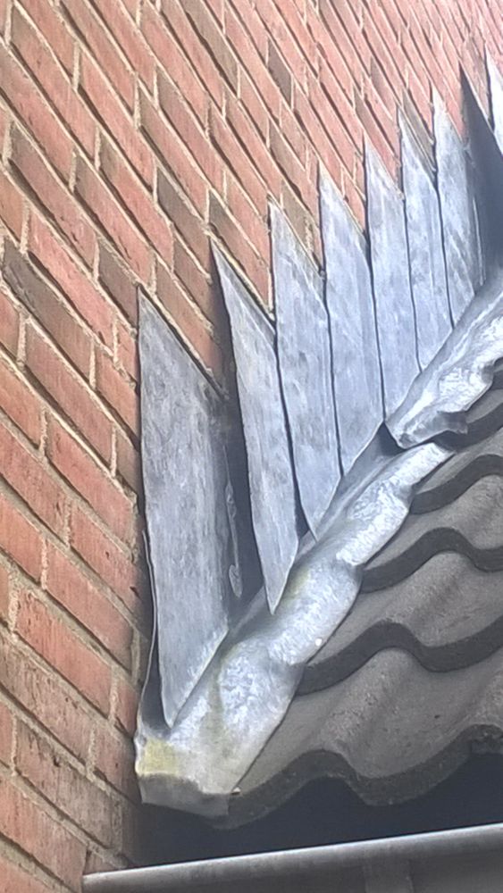

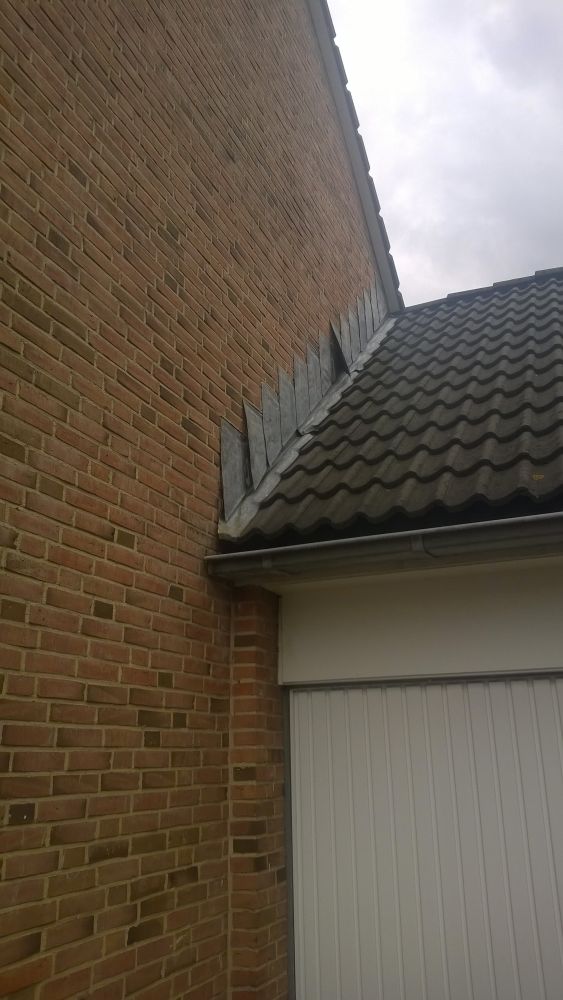

Tussen het dak van mijn garage en de muur van het huis zit lood. Dat lood is een tijdje geleden wat los gewaaid. Waarmee kan ik dit het beste weer vast kitten?

Zo hoort het ook niet trouwens, normaal vouw je de loketten aan elkaar vast. Dit is een beetje verkeerd aangebracht dus. Kit helpt tijdelijk maar laat toch weer los.

Ik denk dat dit zo'n 26 jaar geleden zo gedaan is toen het huis gebouwd is. Zal toen wel normaal geweest zijn.

Deze site staat alle info. Het lood omvouwen is de juiste methode. Dat het 26 jaar heeft gezeten zegt niet alles. Een keer de wind gunstig of ongunstig op je loketten en je kan weer opnieuw beginnen.
Het lood zal na 26 jaar beslist dunner zijn geworden dus waaien deze loketten gemakkelijker open.
Tixophalt is ongeschikt veel te veel oplosmiddel en deze kit, gemaakt op basis van bitumen, is bij kou heel erg bros.

Ik heb nog niet echt een beeld bij wat ik me bij dat omvouwen voor moet stellen. Dikke kans dat ik het hele lood dan moet gaan vervangen. Zal daar de site wellicht nog eens voor bekijken.

Een groot deel van het probleem wordt veroorzaakt doordat de loketten te groot zijn, nieuwe loketten aanbrengen met een twee lagen metselwerk als tussenruimte i.p.v. 3 lagen en 18 ponds lood gebruiken.

Je zou het onderste loket een 1.5 cm korter kunnen snijden en dan de 2e loket over de 1e kunnen velzen en dan zo verder tot boven aan. Dan heb je het redelijk star en waait het niet zomaar meer op. Misschien tussen door nog achter een loket een asfaltspijker in de voeg rammen omdat het zoals Jan al zei best wel lange loketten zijn.

In ieder geval...mocht je toch alleen willen kitten kan je het beste een ms-polymeer kit gebruiken.
