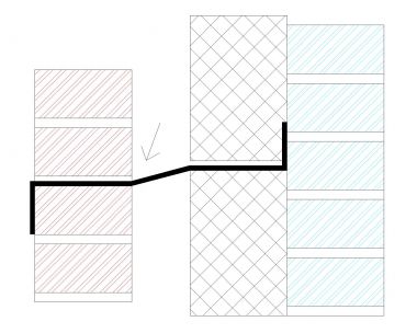

Hallo medeklussers,
Ben bezig om het lood door en door te maken in een spouwmuur.
ivm een aanbouw waar we met bezig zijn.
Lood heb ik aangebracht tegen de binnengevel aan, dus achter de isolatie.
Nu heb ik vanaf de ijzerenbalk omhoog gemetseld tot waar het lood zit, en heb ik de voeg waar het lood zit opengelaten.
Deze heb ik de andere dag geprobeerd dicht te voegen.
Nu merkte ik dat er veel minder specie in die voeg ging,als normaal.
Heb toenet foto's genomen van de spouw vanuit de gaten waar de stut alones nog staan.
En zag ik dat wat ik dicht gevoegd heb niet tot einde steen gekomen is.
Denk ongeveer dat er van de 10cm steenbreedte er toch wel een cm of 7 volgevoegd is.
Nu neem ik aan dat dit niet z'n ramp is.
Maar zou toch graag de resterende 3cm ook dicht gehad willen hebben.
Maar vanaf voren kan ik er dus niet meer bij.
Alleen nog via de gaten van de stut alones die er ook nog in staan.
Is er een manier waarop ik bv de metselspecie heel dun maak, en dit in de spouw krijg via de stut alone gaten in de muur , en dit dan via het lood wat schuin afloopt, zo de resterende 3cm vol laat lopen met dunne specie?
