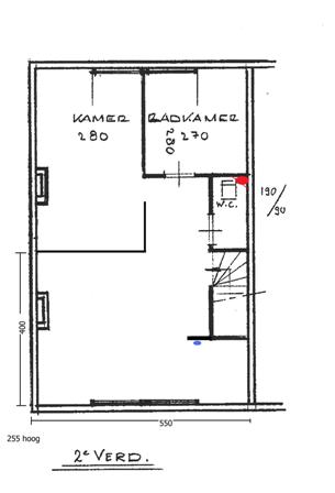

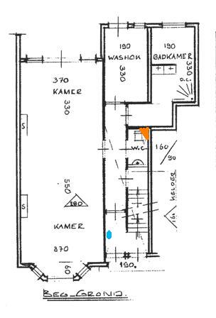

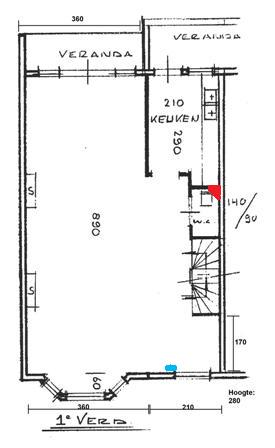

Dank voor alle reacties, het is me duidelijk dat er bepaalde normen zijn waaraan voldaan moet worden, vandaar ook de post....
Hierboven de plattegronden van het huis. Aan de R zijde dus de wc's waarin rechtsachterin een diagonale koof zit (rood gekleurd) hierin zit nu de loden waterleiding en volgens mij ook wat afvoeren en/of beluchters. De hoofdafvoer heb ik nog niet getraceerd, maar die zit volgens mij ook daar ergens in de muur verstopt.
Daar zal ik dus de nieuwe waterleiding in willen wegwerken. NU hebben ze de koof gemaakt door bakstenen scheef weg te metselen dus de binnenruimte is heel beperkt, maar dat sloop ik allemaal weg en vervangen ik dan door stucplaat voor de later afwerking met tegels/stucwerk.

In blauw heb ik de huidige cv leidingen getekend, die lopen nu in 22mm pijpen bloot over de wanden )niet de meest chique oplossing in mijn ogen). In het hele verbouwplan zal ik alle leidingen naar de radiatoren zoveel mogelijk vervangen door flexibele leidingen die in de vloeren worden verwerkt (net als de electra etc.) Deze wil ik dan aansluiten ergens op een hoofdleiding van boven/zolder (waar de net vernieuwde CW5 HR ketel hangt) (retour/aanvoer) die netjes weggewerkt zit, tot in de kelder/kruipruimt voor de aansluitingen aan de radiatoren op de BG.
Hebben jullie suggesties waar/hoe deze dan weg te werken? ergens in een hoek? Of gewoon sleuven vrezen in de muur en de leidingen daar in weg werken (natuurlijk de koppelingen op een bereikbare plek)?
