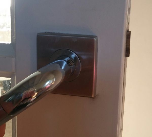

De lip van onze gangdeur gaat dr niet helemaal (meer?) in. Heb hier meerdere deuren afgehangen en snap niet wat dr mis is. Hoe fix ik het..de kinderen vinden het erg vervelend.
Walker
Specialist Deuren en Kozijnen
Als het al een oud slot is, zou ik hem vervangen voor een verse.
Poster
Slot even uitnemen en open schroeven, meestal een droogte van de klavieren.
Controleren op slijtage.
JuliaJerome
Ik had al van die smeerolie op de lip zelf gespoten..maar zal hem dan maar weer uitelkaar halen. T slot zit dr ongeveer 7 jaar.
