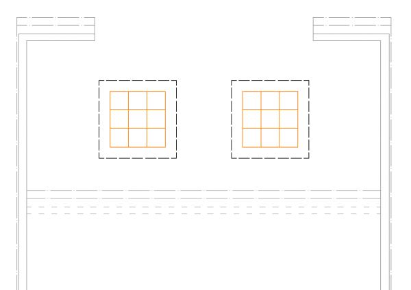

In ons nieuwbouwhuis wil ik graag twee lichtkoepels in het plafond van de aanbouw. zie bijlage. De vloeren bestaan uit breedplaatvloerdelen. Ik weet waar de leidingen lopen want ik heb foto's gemaakt tijdens de bouw :lol:
Is het constructief mogelijk om twee gaten (dagmaat 80cm) te zagen zonder de constructie aan te tasten? En wat komt daarbij kijken en een indicatie van de kosten?

Er ligt zeer waarschijnlijk te weinig wapening in de vloer. Het platenboekje en de berekening heeft een constructeur nodig om dit te kunnen controleren.

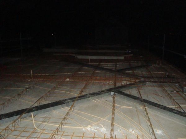

Ga je daarvan uit afgaande op de foto? Ik weet nl dat er op een later moment nog vlechtwerk overheen gegooid is, nadat de installateurs klaar waren.
Heeft de aannemer de info die jij noemt? En is die bereid mij zoiets te geven? Het is projectmatige bouw en ik ben niet hele grote vrienden met de aannemer...
De berekening+tekening kan je ook bij de gemeente opvragen.

...ik heb zojuist de constructeur van deze woningen gebeld en zijn antwoord is helder.
ja het kan, maar niet zonder extra ondersteuning.
of
ja het kan, maar dan had je de aangepaste vloerplaat in de fabriek moeten laten maken. dan was de wapening op orde geweest.
het gaat hoe dan ook een hoop geld kosten om het achteraf nog te wijzigen.
gemiste kans dus :cry:

Er bestaat lijmwapening, gemaakt uit koolstof en toepasbaar voor situaties als deze. Niet goedkoop en geen dhz klus.
