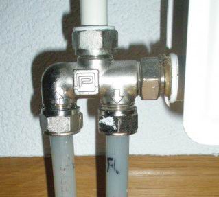

ik doel op deze plek (zie foto) (is trouwens een soortgelijke, niet mijn cv)
Dat is dus tussen 2x schroefdraad
Boney C
Wanneer jou leiding werkelijk precies op die plek lekt, zou ik haast zeggen dat de kunststof leiding te kort is afgeknipt. Dat schroefdraad op waar je pijl staat is niet om af te dichten dat doet normaal de rubber o ring in die wartel.
Wanneer je dit 'duoblok' er bij jou afhaalt en de ene kunststof leiding is korter dan de andere, is dat vermoedelijk de oorzaak te kort dus.
Oplossing: radiator iets lager hangen zodat je die korte gelijk maakt met de andere, snapje? Maar maak eerst even een foto van jou situatie, voor je overbodige dingen doet..

Hij lekt op de aangegeven plaats, bovenop het schroefdraad, niet langs de kunststof leiding

Heb f de boel losgehaald, viel enorm mee. (was de eerste keer dat ik zelf het hele cv-systeem leeg heb gehaald)
Zag dat die "tule" een inkeping had, hij is als het ware open (alsof ie doorgezaagd is). Neem aan dat dit hoort?
Ga ff bekijken wat het exact is wat lekt, je zou verwachten dat als het die tule is dat het ook onder eruit zou stromen, alhoewel er in die wartel wel een rubber ringetje ligt.
Heb als eerste (test) 5 slagen teflontape gebruikt, puur om even te kijken of die tule lekt of dat het iets anders is.

Helaas......na een uur of 5 a6 toch een heel klein beetje vochtig, nu echt heel weinig en op een andere plek:
Nu wel aan de onderzijde, dus waar de flexibele slang de wartel raakt zeg maar.
Het vervangen van zo`n slangtule, is dat zo te doen?
De tule eruit en een andere erin of moet er dan een stukje leiding afgezaagd worden en opnieuw gemonteerd worden?
Zoiets bedoel je dan denk ik?
Boney C
Nee, voor het monteren van een nieuwe tule moet je de leiding niet afknippen. De wartel kun je naar onderen schuiven, hierdoor voorzichtig een platte schroevendraaier in de spleet van de klemring. Hierdoor kunt je het setje vervangen, en een nieuwe proberen..
