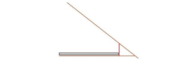

Kleine situatieschets van het deel waar het om gaat zodat jullie een duidelijker beeld hebben.
We hebben een buitenmuur welke deels het dak draagt. Het dakbeschot eindigt hier op.
Dan hebben we een binenmuur welke de balkenlaag draagt. De balken lopen haaks uit de binnenmuur.
Hierop komen straks de lewisplaten.
Nu moet ik de platen aan de zijkant dicht hebben omdat anders het beton zo de spouw (voor zo ver je die 3cm een spouw kan noemen) in loopt.
Dit kan met aftimmeren, wat lastig gaat zijn maar wel zou kunnen (betimmering komt dan deels boven de spouw, en ik heb nog geen idee hoe dit te bevestigen, misschien met stoelhoeken aan de balken of iets dergelijk). Of met een ander materiaal waar de platen tegenaan komen liggen. Op dit laatste heeft een kennis geopperd om de driehoek te vullen met pur en de platen daar tegenaan te leggen.
Ik twijfel over beide oplossingen, en kwam daarom hier uit omdat er over deze situatie nagenoeg niks online te vinden is.
Betimmering is natuurlijk veel sterker, maar is die sterkte uberhaubt nodig. Er komt straks toch een laag tegenaan.
Maar waarom wil je de vloer zover door laten lopen.
Het heeft helemaal geen nut, om de vloer helemaal tot in de punt door te laten lopen.
Scheelt alleen een hoop materiaal, en je wint er helemaal geen benutbare ruimte mee.
Tenminste als de situatie is, zoals ik hem getekend heb.
Dan is het beter om bv een halve meter of een meter van de punt een knieschot te plaatsen op de balken, en tot daar de zwaluwstaart platen te laten lopen, en de beton vloer.

De reden dat ik het zo ver door wil laten lopen is dat ik tot op de binnenmuren wil om zo een scheiding tussen de begane grond en 1e etage te maken.
Deze scheiding wil ik voor geluid, maar ook als extra brand vertraging.

ChristN
Voor eventuele anderen die met een zelfde vraag zitten.
De vloer is reeds gestrot en ligt goed.
De lewisplaten zijn doorgelegd tot een paar cm van het dakbeschot af.
Hierop heb ik van afval plaat latten gemaakt als bekisting en deze tegen het dakbeschot geschroefd.
Na uiyharden heb ik deze weer verwijderd.
De vloer ligt nu overal tot boven de binnenmuur en een cm of 10 van het dakbeschot vandaan.
De gaten tussen plank en lewisplaat heb ik dichtgemaakt met pur tegen doorlekken tijdens het storten.
Dit ging perfect en overal is nu een mooie betonvloer.
Ik had alleen wat meer dilitatievoegen moeten plaatsen in de deuropeningen. Op die plekken zitten nu kleine krimpscheuren, maar dat zal geen probleem zijn aangezien daar geen sterkte nodig is.
