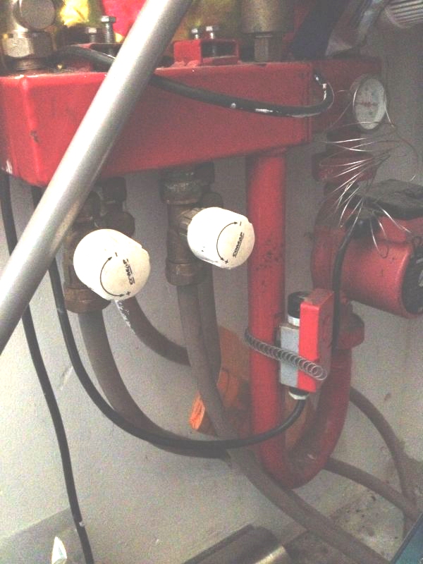

Hierbij toch nog een foto van de verdeler
Marcovg
Obelix2 kan je aub de foto nog beoordelen
Obelix2
Specialist Witgoed
WTH verdeler, niks mis mee kan nog jaaaaaaaaaren trouwe dienst bewijzen.

Neesje
Ik zou alleen nog eens naar de automatische ontluchter kijken, deze heeft behoorlijk gelekt zo te zien aan de roestvorming op de verdeler en dan bedoel ik de bocht die naar de pomp toeloopt.
Beter is om hier een gewone ontluchter voor te gebruiken want die automaten blijven ondingen.

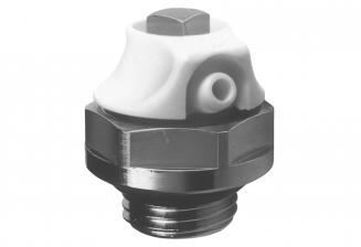

Marcovg
Kan ik gewoon deze erop monteren
Neesje
Als de draad 3/8 is kun je deze gebruiken ja.
