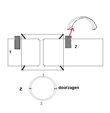

Mocht je voor beugels (te) weinig (werk)ruimte hebben: kijk eens naar deze post en volgende: een stukje pvc als blokkering tegen het schuiven er op lijmen kan ook, is nog eenvoudiger ook.

Je kan er ook een grote slangklem onder vastzetten, je weet maar nooit of je er weer eens bij moet en de ruimte nodig hebt.
Kaajee
Kan ook inderdaad, alleen zou ik hem in dit geval aan de bovenkant plaatsen :D (of voor de zekerheid aan beide zijden)
