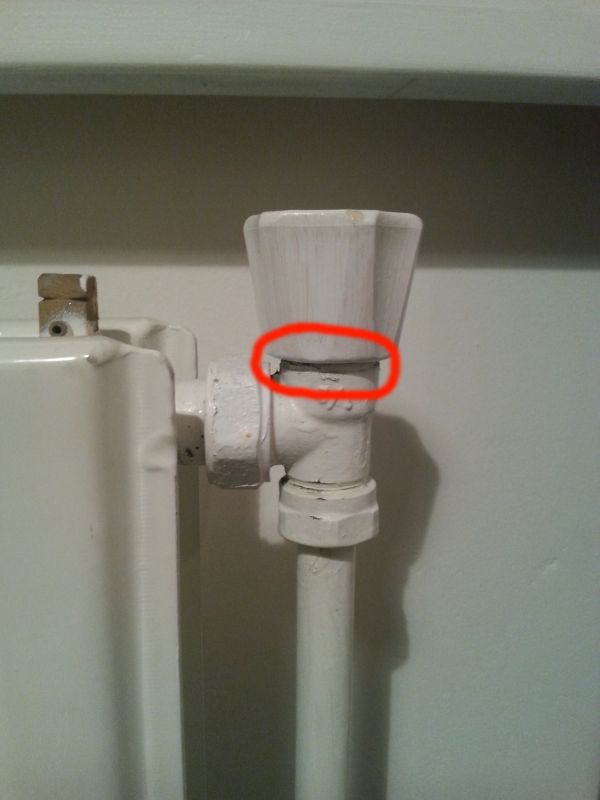

Hierbij de foto. Als ik het goed zie lekt de radiator op de omcirkelde plek.

Schroef de knop er maar eens af, bijna zeker dat de lekkage daaronder vandaan komt
Knakbol

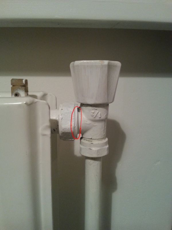

Denk het ook, bij nader inzien lekt het water onder de knop vandaan, zie foto.
Maargoed, als ik de dop eraf schroef zal ik inderdaad wel zien dat het daar vandaan komt. Hoe kan ik dit oplossen?
Neesje
Onder de knop zit een zeskantige moer, deze kun je met een passende sleutel iets aandraaien.

Obelix2
Specialist Witgoed
Kraan helemaal open draaien.
Gewoon er af schroeven
Dan zes kant moer beetje vaster draaien
Tot dat het lekken stopt
Daarna kun je de kraan weer gewoon gebruiken
Zal wel wat zwaarder draaien.

Knakbol
Bedankt voor de hulp.
Van de zomer vervangen? Heb je het dan alleen over de knop?
Het probleem is namelijk dat de koppelingen in de andere kamers op andere plekken lekken, dus niet tpv de knop, maar bij de aansluiting met de leidingen. Allemaal niet heel erg, maar enkele druppels per uur. Gewoon vervelend.
