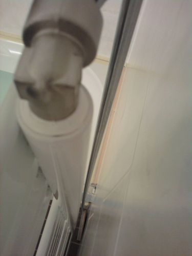

Heb afgelopen weekeinde een designradiator geplaatst (zo één om je handdoeken op te hangen in de badkamer). Watertoevoer linksboven, waterafvoer rechtsbeneden. Er zitten 4 openingen op deze radiator. 3 daarvan heb ik zonder problemen kunnen bevestigen, maar de 4e, die van de watertoevoer blijft lekken. Ook met 20 slagen teflon ertussen! Ik ben volhoudend, heb 'm er inmiddels 9x af gehad, maar ik wordt nu toch een beetje ontmoedigd.
Heeft er iemand een oplossing?

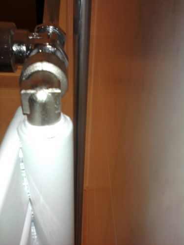

Ik heb zo goed als het gaat een foto geprobeerd te maken, maar eigenlijkzie je er nauwelijks iets van: Tussen de radiator en de teflon komt langzaam maar zeker een druppeltje tevoorschijn zodra ik druk op de ketel zet.
Nog even dit: Er staat geen spanning op de leidingen, zij passen perfect. En ja, momenteel zitten er 18 slagen teflon om (in de goede richting). Bij 5 salgen siste hij hard, bij 10 minder, bij 15 slechts een druppeltje en bij 20 dus ook. De teflon wordt opgestroopt, nog meer heeft geen zin.
Ik zal morgen eens hennep gebruiken, ookal weet ik niet precies hoe ik dat moet gebruiken.
Kunnen jullie iets met onderstaande foto's?

En die koppeling die je in de radiator probeert te draaien, is die wel conisch?
Want met rechte draad wil het natuurlijk nooit afdichten...
Xr8
Ik denkt dat Ingmar wel eens gelijk kan hebben. Dit lijkt een knie 15mm x 1/2" binnendraad te zijn. De 15mm kant is eigenlijk niet geschikt voor dit gebruik. Deze is zeker niet conisch. Een getoonde koppeling met binnen en buitendraad bestaat bij mijn weten niet. Ik ga er vanuit dat het een knelkoppeling is zonder wartel en ring.

Nee, de knie is wel goed. Het is een half duims puntstuk met half duim schroefbus. Dat is wat ik zie. Waarschijnlijk is de draad in de radiator niet goed. Toch om een andere. :cry: succes

Die op de afbeelding is van VSH, maar wat is het probleem met de rechte draad? Slangtules en kogelkranen bv hebben altijd een rechte draad, zou niet best wezen als deze niet afdichtbaar zijn :mrgreen:
Doetz11
Precies zo'n kniestuk als Tiho heeft bijgevoegd heb ik gebruikt. Is niet konisch, en heeft zelfs maar een paar slagen schroefdraad (nu heeft de radiator zelf ook al niet veel schroefdraad....)
Met Loctite 570 toch dicht gekregen. Bovendien in één keer! Als ik dit eerder wist had me dat 9 keer opnieuw proberen (druk van de kete, losmaken, schoonmaken, teflon erop, vastmaken, druk erop) bespaart!!!
