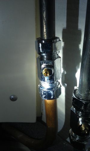

Voor mijn vloerverwarming installatie zijn twee kogelkranen gemonteerd.
Nu heb ik een aantal weken geleden de kranen vervangen i.v.m. een lekkende kraan op de aanvoer (lekken uit de stelschroef).
Nu een paar weken laten begint de nieuwe kraan op de aanvoer opnieuw te lekken.....
Mijn vraag, heeft het veel nut deze kranen te behouden; gezien de problemen die ze veroorzaken denk ik er sterk over om ze er tussenuit te halen. Op de verdeelunit zitten al een thermostaatkraan op de invoer en een voetventiel op de retour. Alleen de bypass zit nog tussen de (lekkende) kogelkranen en de afsluiters op de verdeelunit.

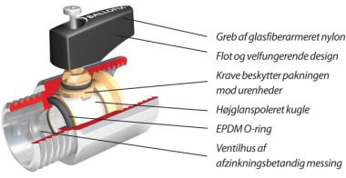

Waarschijnlijk bedoel je een Ballofix ?
een kogelkraan met hendel is een betere optie , vaak zit er ook een asafdichting erop die aangedraaid kan worden.
je zou ze weg kunnen laten , hebben geen invloed op de werking van de installatie , eruit demonteren en de pakkinghouder/ moer met inbussleutel aandraaien helpt vaak om die lekkage te verhelpen , zeker als het om nieuwe gaat.

Zie hieronder een afbeelding van de huidige kogelkraan, naar mijn idee geen asafdichting die aangedraaid kan worden. Zal dus een overweging worden om de moed opnieuw te verzamelen en de kraan te vervangen of hem verwijderen....
Iemand tips om een bepaald merk / type te gebruiken?

Deze ballofix kan je ook weinig aan doen. gewoon eruit halen, of vervangen voor kwalitatief goede kogel kranen met een deugdelijke handel.
groeten b
Mobel
Ook bij een ballofix kun je afdichting aandraaien.eruit halen ,in openstaande richting Afdichtingsring met een grote inbus sleutel aandraaien(binnenin).en weer terugplaatsen.
