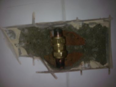

Bij het klussen helaas een koperen waterleiding geraakt :( en nu tijdelijk een knelkoppeling aangebracht. Echter deze knelkoppeling zweet nog een beetje, maar durf hem niet nog strakker aan te draaien. Kan ik de naden van de knelkoppeling dichtsolderen?

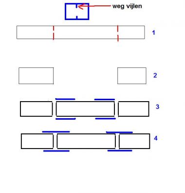

beste is zo te doen

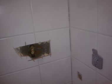

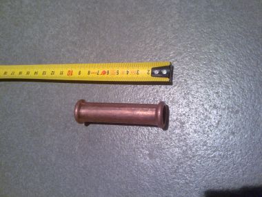

Bedankt voor al jullie reacties, voorlopig nog niks gerepareerd, maar wel een loodgieter naar laten kijken. Deze heeft een reparatiestuk (die er omheen gekneld moet worden) van circa 8cm achtergelaten die hij volgende week wil aanbrengen. Ik moet de boel eerst wat verder uithakken ca. 10 cm, maar ben benieuwd hoe de loodgieter het reparatiestuk dan gaat aanbrengen. Ik op dit moment geen foto van het reparatiestuk, maar wel van de lekkage.

Die bovenste vooral kan je zien aan de moer,
Een reparatie sok

Daarom had ik ook laten zien dat je 2 sokken moet gebruiken als je leiding vast in de muur zit.

Dit zou ik niet met getoonde repartiesok gaan repareren. Zou liever twee soldeersokken nemen en de stootrand eruit vijlen. Dit is even prutsen maar zal bij goed aanbrengen een degelijker eindresultaat geven.

Ok even voor de duidelijkheid, hoe het nu gerepareerd is is een tijdelijke oplossing zodat ik weer kan douchen en warm water heb.
Echter volgende week komt er een loodgieter en die wil het met de volgende reparatiesok repareren?

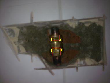

Als ik zo naar die foto kijk en dan met name naar de bovenste wartel is deze wel heel ver aangedraaid. Lijkt erop dat er geen ring tussen zit zo ver is deze aangedraaid. Ik zou de leiding repareren met overschuifsok zoals hier boven staat. Is de leiding soms wicu dan had je steunhulsen moeten gebruiken.

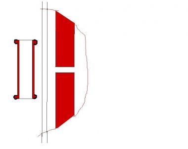

je moet dan ten eerste een gat maken van 50 cm zodat je met je leiding naar voren pas kan gaan dan kan er een persstuk op worden gezet en dicht gemaakt worden.
maar niet in een gatje van 10 cm

zo wil je het doen in dat kleine gatje
probeer nu eens deze sok tussen die pijp te plaatsen
Dat wil niet
dus je moet een langere stuk vrij maken en evt onder het fontein zodat dit minder op valt
dus net zo als ik aan gaf met een soldeer kan het ook met 2 klem sokken..
