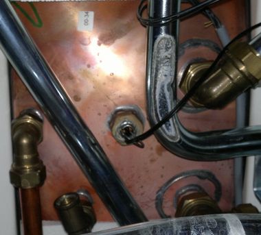

Hallo alemaal,
misschien dat jullie me kunnen helpen met het volgende probleem.
onder in de boiler komt een zwarte kabel naar buiten, ik vermoed de tapwatersensor. helaas druppelt langs deze kabel het water naar buiten.
de gehele cv installatie werkt zonder problemen, op het lekken na.
wie weet hoe ik dit kan afdichten, mag je die moer zomaar losdraaien.
ik zie iets van soldeertin dus durf ik er niet aan te draaien.
alvast bedankt voor het meedenken

Volgens mij zit die niet geschroefd.
Hoe oud is die boiler?
Het is idd de sensor buis

denk dat ie een jaar of 10 is. inhet midden van de foto zie je een kabel naar buiten komen. daarlangs lekt ie. ik zie een moer maar weet niet of die zomaar los kan.

Maandag contact op nemen met Nefit er zit ( meen ik zo even uit mijn hoofd te zeggen) 15 jaar garantie op de boiler.
Wel een afbouw regeling % gezien.

Deze dompelbuis is los te bestellen artikelnr: 75844

Ja inderdaad en nog niet eens zo duur.
Rond de 10€

Dat is 100% de oplossing, gebeurd vaker bij een Excellent uitvoering,
is ook de enige met een losse dompelbuis, maar let wel op, doordat hij
nu lekt, is de kans groot dat de boilersensor iets is opgezet, bij het eruit
halen van deze sensor kan hij klem blijven zitten en afbreken bij iets
lomp te werk gaan, misschien handig om deze er standaard erbij te verangen.
Al kom ik wel een ander nefit-nr tegen: 75890 :roll:
sensor is: 73316
Dus zoek even uit welke type boiler je hebt, horizontale opstelling of verticale
opstelling :wink:

Die sensorbuis kan er uit , tis een Ecomfit
Kijk wat Arie1 zegt .
Nefit sensorbuis ecomfit 75844
