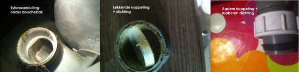

Na installatie van mijn douchebak, merk ik een klein lek op aan de draaikoppeling tussen de syfon en de pvc-buis die van daaruit vertrekt.
De buis werd aangekoppeld via koppeling en daarin een rubberen, konische dichting.
Voor plaatsing van de douchebak, werd deze koppeling aangesloten en stevig aangedraaid. Toch blijkt deze nu te lekken.
Probleem: nu de bak is geplaatst heb ik op een ongemakkelijke manier toegang tot de koppeling, waardoor ik onvoldoende kracht kan zetten op de koppeling om deze los te draaien.
Iemand suggesties?
1) Om de koppeling alsnog los te krijgen? Misschien hebben jullie wel een gouden tip?
2) Hoe ik eventueel het lek kan dichten zonder de koppeling los te maken (kitten, ducttape, pvc-lijm)?
Het lek is slechts miniem, maar ik vrees dat het probleem op termijn groter zal worden.

Achter die conische kunststof afdichting, hoort ook nog een kunststof ring te zitten.
Dus tussen conische ring en moer.
Vaak wordt die vergeten, en dan draai je de conische ring er schuin in, en gaat die lekken.
Afdichten met kit of plakband helpt niet, dit blijft lekken.

Plaats even een foto er van misschien staat er wel spanning op waardoor afdichting wringt.

Gisterenavond heb ik, met de nodige inspanning en een paar dunne, ruwe werkhandschoenen de aansluiting opnieuw losgekregen.
Door de douchebak +- 1 cm vooruit te schuiven is de buis nu opnieuw volledig vrij.
Ik heb de indruk dat de conische dichting (zie foto) eigenlijk niet voldoet om een waterdichte afsluiting te maken. Deze dichting is immers geen écht rubber maar een soort flex kunststof.
Nu heb ik een andere dichting gevonden bij de reserve-spullen in huis die uit zuiver rubber is gemaakt (dus veel meer flexibiliteit heeft). Zie ook foto hierbij.
Vannavond toch maar even proberen deze te monteren en te checken of er nog een lek optreedt.
Als laatste redmiddel denk ik eventueel de buis te lijmen in de aansluiting van de syfon (met overbloedige PVC-lijm, om al op de buis een dichting te hebben) en dan aan te sluiting met de rubberen dichting aan de schroefkoppeling.
Jullie mening?

Wat is dat voor gele substantie die er op zit?
Lijm?
Dat had je daar dus niet moeten gebruiken.
Vanwege die lijm dicht het niet af en heb je lekkage.
Alles geheel schoonmaken en anders vervangen.

Die substantie is een soort groene dichtingspasta die ik heb gebruikt om te proberen, in combinatie met vlasdraad de dichting waterdicht te maken.
Dit is dus perfect afwasbaar.Had ik beter proper gemaakt voor ik een foto nam :-)
Deze substantie is er pas opgekomen na vaststelling van het lek, dus kan onmogelijk de oorzaak van het lek zijn vrees ik.

OK, nou goed schoonmaken dan maar en dan zou ik het inderdaad met die zwarte ring proberen.
Zonder lijm.
Zorg wel dat de buis die je gebruikt er ver genoeg in gaat, recht is afgezaagd, vrij is van bramen en diepe krassen.
Frank
En check of je die witte aandrukring die er bij hoort tussen de wartel en de rubber ring zit.

Die witte ring, moet ook goed afsluiten, als die goed geplaatst is.
Met die rubber ring moet je oppassen, dat die heel goed in de witte sifon zit, voordat je de moer aandraait anders gaat die dubbel zitten, of draai je hem kapot.
En daar moet je inderdaad ook die tussen ring voor gebruiken, anders wringt hij kapot als je de moer aandraait.
En zeker geen lijm,tape of ander product gebruiken, op de schroefdraad, dat heeft helemaal geen nut.
Want hij kan nooit niet lekken op de schroefdraad.
Als het lekt, is het die conische ring daar sluit het mee af.
Maar dat was je al eerder verteld.
Lijm hecht ook niet op die witte plastic sifon.

Jammer genoeg geen positief resultaat gehad.
De aansluiting blijft lekken.
Ik merk wel dat de buis niet volledig in de syfonaansluiting zit (dus niet helemaal tot achteraan).
Zou het kunnen dat dit ervoor zorgt dat er toch water door de afdichtingsring lekt?
In elk geval ga ik dit weekend proberen een nieuwe buis te voorzien die wél tot helemaal achterin de syfonaansluiting komt.

Intussentijd heb ik het probleem kunnen oplossen.
Doucheback er even terug uit.
Nieuwe pvc buis tot helemaal achterin syfon + afgedicht met rubberenring. Stuk buis weggezaagd van vastgelijmde buizenwerk.
Verbinding gemaakt met een flexibele aansluiting.
Geheel gelijmd, en prima waterdicht. :lol:
