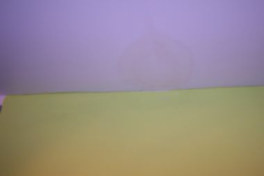

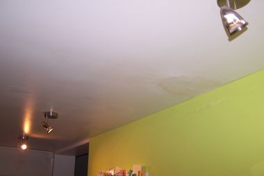

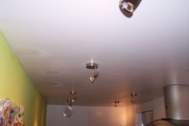

Ferron
Bedankt voor jullie reacties,
Hierbij 3 foto's van het plafond in de keuken.
Op diverse plaatsen hebben we plekken.
Momenteel is bij de grootste plek een gat ontstaan.
Ik hoop dat ze een beetje duidelijk zijn.

Henk253
Wat zit het boven dat plafond het dak kan je daar van ook een foto maken.
En waar de die lekkage plekken bevinden, is dat de buiten muur
Is dat plafond van gips of beton.
Henk253
Dit zijn wel lekkage plekken
