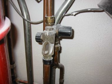

Is de overstort de leiding onder de ketel met een soort overdrukventiel en een doorzichtig plastic tuitje dat aangesloten is op de afwatering?

Verder is wat jij beschrijft een inlaatcombinatie van de boiler; een overstort ziet er zo uit:
Als je hier een emmertje onder zet, kan je controleren of deze lekt.

Ik heb het expansievat gecontroleerd en als ik het ventiel onder indruk komt er gewoon water uit. Lijkt mij dat dan 't membraam lek is. Kan hiermee niet het herhaaldelijk verlies van water verklaren. Of 't water moet via de overdruk verdwijnen, omdat het expansievat de druk niet opvangt. Is onderstaande foto van het overdrukventiel? Heb wel het bovenstaande plaatje gezien, maar twijfel nog.
Dat is het inlaatventiel voor de warmwatervoorziening, zoek nog even verder naar iets wat lijkt op de foto verderop naar boven.

Heb 't overdrukventiel gevonden. Heeft geen water weg laten lopen, dus moet nog een andere plek zijn waar het water wegloopt. Zal ook binnen in de ketel kijken. Is er een manier om lekkage van de warmtewisslaar op te sporen?
