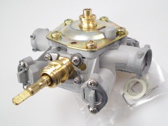

We hebben een oudere, maar nog prima werkende Fasto Badgeiser. Helaas zit er een kleine lekkage in het kunststof waterdeel, er spuit een heel dun straaltje water uit. Uiteraard is dat niet gewenst.
Vervangen is altijd een optie, maar: wie kan mij vertellen van welke kunststof dit waterdeel is gemaakt en of het lek eventueel te herstellen is middels een kit, lijm of pasta. Ik heb het geprobeerd met Bison universele 2-componenten reparatiepasta maar dat hecht onvoldoende op de ondergrond. (ook na goed schuren en ontvetten)

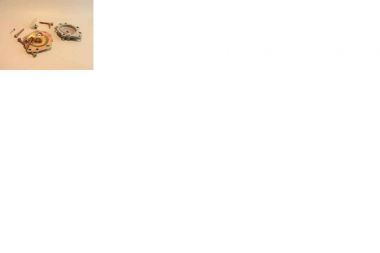

Volgens mij heb je dit onderdeel nodig.
Artikelnummer:8036047
Omschrijving:Nefit waterhuisdeksel cpl
Prijs is reeel, je koopt er in ieder geval geen nieuwe geijser voor.
Rond de 30 euro ongeveer.

Dank voor de reactie! Helaas is dat is niet het onderdeel met de lekkage. Het gaat om het kunststof waterhuis zoals ook te zien is op deze afbeelding.
Het watergedeelte is alleen verkrijgbaar inclusief deksel en regelaar en kost ongeveer 160 euro.

Er komt zoveel druk op dat lijmen geen optie is.
Je zou kunnen proberen, met een soldeerbout het gaatje dicht te smelten, meer dan kapot kan het toch niet gaan (och ja dat was het al)
Volgens mij is dit niet te lijmen en ook niet vloeibaar te maken met een soldeerbout.
Misschien een tweedehandsje op de kop tikken en het spul overzetten ?
Harald74
De truc met de soldeerbout biedt voor het moment even soelaas! Denk wel dat ik ondertussen maar op zoek ga naar een ander onderdeel.
