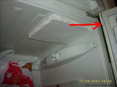

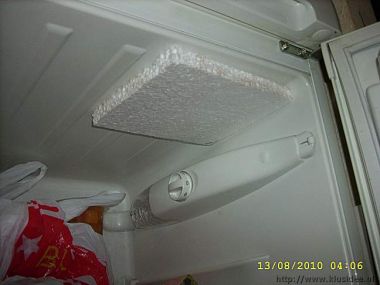

Ik heb een ijskast met een vriesvak daarboven, weet niet wat voor merk, zal waarschijnlijk aan de achterkant te lezen zijn maar ik ken dat ding heel moeilijk van de plek halen omdat er een plank stijf tegenaan zit.
Een week of wat geleden merkte ik dat het onderin de ijskast iedere keer nat was en afgelopen zaterdag zag ik dus waar het door kwam; er zit lekkage in mijn ijskast...:(
Hij is pas nog helemaal schoongemaakt, zowel het koel- als vriesgedeelte.
Dat 'gootje' aan de achterwand is ook helemaal leeg en schoon.
Het plaatje staat er al dus met een beetje geluk blijft deze tekst staan...
Iemand misschien een idee wat het zou kunnen zijn en hoe ik dat kan verhelpen?
Alvast bedankt! :)
Als u geluk hebt is het een gebrekkig stukje isolatie, maak de plek in de koelkast droog en plak een stukje piepschuim of radiatorfolie op de plek waar de druppels zitten.
Plakken kan met kit of lijm, neem het stuk isolatie wat groter dan de plek waar de druppels zit.
Als u pech hebt is het lekkage van koelvloeistof, niet te repareren op die plek, dan is het einde koelkast.
U merkt het vanzelf, de kast gat steeds minder goed koelen, op een gegeven moment koelt de kast niet meer, het vriesgedeelte blijft het langst functioneren.

Oke, ik heb na het lezen van je reactie er gelijk een stukje piepschuim tegen aan geplakt met dubbelzijdig plakband, had zo snel nix anders...:)
Is er een periode aan te koppelen misschien? Ik bedoel, wanneer het zo zou zijn dat het om de koelvloeistof gaat, gaat de ijskast het dan met een paar dagen of een paar weken begeven?
Voorlopig doet ie nog precies wat ie moet doen en is het niet meer nat...bedankt! :)

Het natte plekje in de koelkast is isolatie die koude doorlaat
als je daar piepschuim op plakt dan is het weg
is geen lekkeage van koelvloeistof dan kan dit namelijk niet

Als ik op de foto de afsluiting van de koelkast deur zie dan vraag ik me af of deze nog wel goed afsluit.
SuzyNL
Denk van wel, heb net eens gekeken en ik zie nergens een opening.
Dat die rand zo is komt omdat, denk ik tenminste, wanneer de deur dicht is, dat knoppie van de lamp er tegenaan drukt.
Ik heb ooit eens opgevangen dat wanneer zo'n rand niet meer aansluit, dat je dat kan verhelpen door er de fohn op te zetten en dat heb ik dus ook een keertje gedaan, of het geholpen heeft voor iets weet ik niet, was gewoon nieuwsgierig naar wat er zou gebeuren maar ik heb nix gemerkt dus of het klopt, zou het niet weten maar ik kan het natuurlijk altijd nog wel een keertje gaan doen....:)
Wgb
Lijkt dit maar zo.
En zit er een lampje onder de druppels.
SuzyNL
Ja, dat lijkt maar zo, dat is de rand van de deur zelf, hetzelfde als wat je daarboven ziet...:)
Dacht dat je het plekje daaronder bedoelde, die rubberen rand dus omdat daar een lichte kromming in zit..
Het lampje zit niet onder de druppels.
Henk253
Als je een stuk papier tussen rubber en koelkast rand doet en je doet de koelkast dicht dan mag het papier niet gemakkelijk verschuiven doet hij dat wel dan sluit het daar niet af, zo kan je gehele koelkast rand controleren
