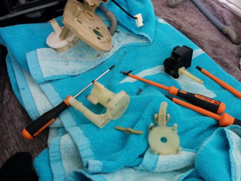

Nou ik heb de bak met de pomp losgemaakt en eruit gehaald. Wat mij opviel was dat het pompje continu draait. Dus de pomp werkt gewoon dan toch? Maar is het normaal dat die continu draait? Want die schakelaar wordt nu niet omhoog gedrukt?

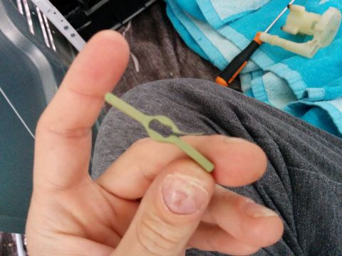

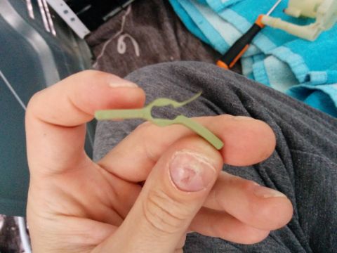

Daarnaast is het probleem het rubberen radertje wat vast zit aan de pomp. Zie ook de screenshots hier beneden.
Die laatste 2 foto's zijn van dat rubbertje die normaal vast zit op je pomp (in het plastic frame).
Maar, wat ik hierboven ook al aangaf, hoort die pomp continu te draaien? Want die schakelaar wordt nu niet ingedrukt. Of heeft die dat onthouden van de keer daarvoor ofzo?
Bedankt alvast.

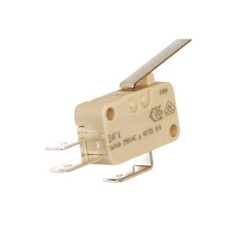

Ik heb even een foto opgezocht van de microswitch:
Nu krijg ik die "stekkers/connectoren" (weet de juiste benaming hiervoor niet) niet van de twee lipjes af. Normaal moet je die er toch gewoon af kunnen trekken toch of klikken deze ergens vast?
Even terugkomend op die multimeter... In feite moet ik toch gewoon 1 (aan) / 0 (uit) doormeten?
Kees
Ja, de stekkertjes moeten er af kunnen schuiven. Soms heb je daar een punttangetje bij nodig omdat het vrij stroef gaat. Niet met het tangetje aan de stekkertjes trekken want dan schieten ze ineens los en breekt de draad af, maar het tangetje als hefboom gebruiken om het stekkertje eraf te schuiven.
Je kunt bij (oa) Conrad een datablad van zo'n microswitch downloaden.
Op de eerste blz links onder zie je hoe deze geschakeld is:
contact aan onderkant = moedercontact
onderste contact aan smalle uiteinde = NO = makend contact
bovenste contact aan smalle uiteinde = NC = verbrekend contact
Je zet je universeelmeter op een laag weerstandsbereik (Ohm dus), doet eerst even de twee meetpennen tegen elkaar ter controle (resultaat 0 ohm), en meet dan tussen moedercontact en NO contact. Open (meetresultaat oneindig) indien schakelaar niet ingedrukt, gesloten (meetresultaat 0 Ohm) indien schakelaar ingedrukt.
Het zelfde voor NC contact maar dan net andersom, gesloten in rusttoestand, open indien schakelaar ingedrukt. Je meet hier tussen moedercontact en NC contact.

Jammer dat hiervoor een compleet nieuwe pomp nodig was, terwijl ik nog steeds vermoed dat het aan het rubberen radertje lag (zie foto's in mijn eerste posting), maar ja. Het belangrijkste is dat de droger weer correct werkt.
