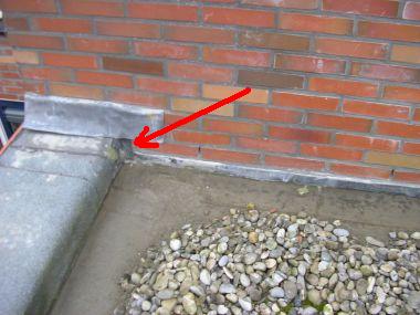

Ik heb een probleem, vorig jaar is het platte dak van mijn huis opnieuw van bitumen voorzien. Ik dacht hiermee de lekkage in de slaapkamer aan het plafond te hebben opgelost. Plafond opnieuw laten spuiten. Maar helaas van de week constateerde ik weer lekkage. Weet iemand of het te maken kan hebben met een te lage loodslab en de lage ontluchtingsgaten die geplaatst zijn tegen de opbouw van de achterburen?
Ik zet er een foto bij
Hier klopt niets van, haal het bedrijf dat dit zo gemaakt heeft er bij, die moeten dat anders en beter doen.
Het lood is veel te smal en de slabbe boven de rand links is ook te smal en niet aangeklopt.
Wgb
Het lood moet minimaal 1 steen boven die van de dakrand zitten.
Dus twee stenen hoger waar het te kort afgesneden lood nu zit.
Het water wat op de opstand komt kan bij de pijl naar binnen komen.
Bij de pijl zal het met kit zijn afgewerkt.
Aan de foto te zien blijft er veel water op het dak staan.
Waarschijnlijk hebben ze om capilairen werking te voorkomen het lood tot een smal strookje afgesneden.

Hoe hoog is de opstand van het platte dak.als de opstand niet hoog genoeg is en er blijft water op het dak staan, dan waait het inderdaad zo onder het lood op als dit het geval is heb je niks aan een bredere strook lood dan moet je ook de opstand verhogen.
