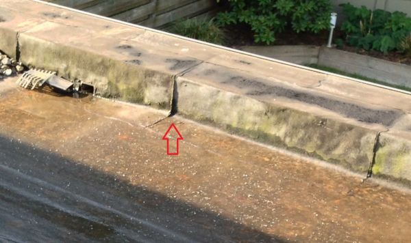

Naar aanleiding van een natte binnenmuur; op het dak wezen zoeken en de lekkage gevonden; ter plaatse van de inwendige hoek van de opstand en de overlap van de dakbanen. Hier kan je een stokje circa 10 cm insteken.
Het betreft een dak van 9 jaar oud. Dakdekker is inmiddels ook geweest; ook hij dacht aan deze plek. Nu heb ik discussie over wel of geen garantie (ik zou een onderhoudscontract moeten hebben afgesloten...)
Om verdere discussie te voorkomen: zou ik dit zelf kunnen repareren met bv kit? Zo ja welke?
Wgb
Kit is mogelijk maar ook tijdelijk in dit geval. Hoger op het dak zou je meer succes hebben. In het lage gedeelte kan je er beter een stuk op laten branden.
