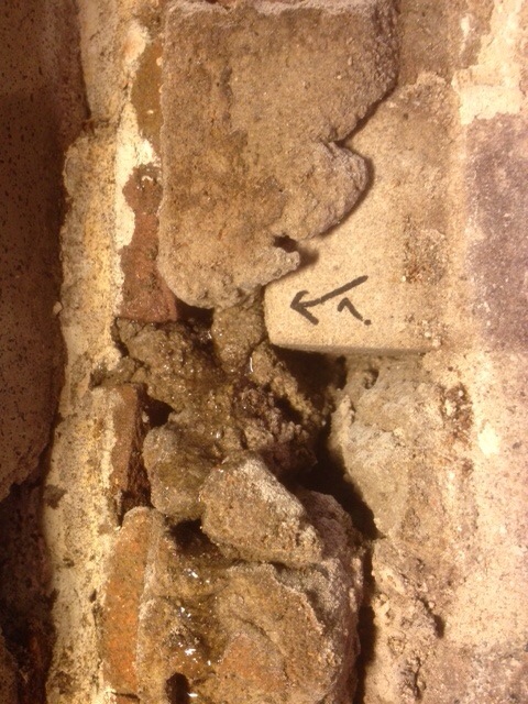

De balkon van mijn buurman is lek. Zijn probleem zou je zeggen maar het water heeft een weg gevonden en druppelt bij mij via een voeg bij mij naar binnen via een ondergelegen tussenmuur. Zijn balkon is een betonnen plaat en ligt op een gemetselde stenen muur en onze huizen zijn uit '58.

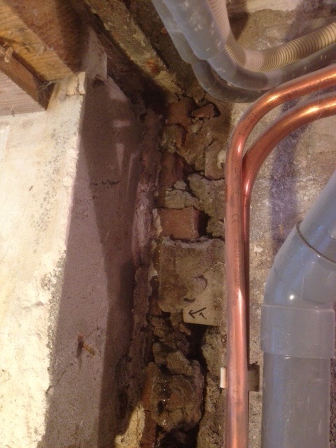

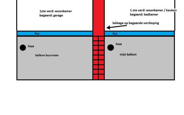

Ik heb even een schets gemaakt en een tweetal foto's van de lekkage. Ik heb helaas geen foto van het balkon maar kan ik later maken.
Wij zijn beide eigenaar dus geen vve.
Hierbij de situatie schets:
Het balkon is op de eerste verdieping aan de achterkant van het huis. De tussenmuur is een dubbel-steens scheiding. De lekkage zit bij mij op de begaande verdieping en komt een stuk onder het plafond uit een voeg zetten. Het is in dezelfde lijn van de pui. Het is bij mij een probleem omdat ik een uitbouw achter mijn huis heb en dit is als functionele ruimte wil betrekken (badkamer)
Waarom vanaf het balkon van de buren en niet je eigen balkon?
Is het afschot in orde van de balkons? Is er een opstaand randje aan de zijkant? Kan je foto's plaatsen van beide balkons in de lekkagehoek en de achtergevel?
