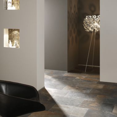

We hebben toch besloten om voor een keramische tegel te gaan. De Unicom Starker Natural Slate Multicolor
voor de vloer en de Cerdomus Tableau Gris voor de wand
helaas offline
Echt een megamooie combi. In het echt zijn te tegels nog veel mooier en in de vloertegel zit precies de kleur van de wandtegel (al lijkt het wel een andere kleur grijs).
Ik ben ontzettend blij dat we tegels hebben gevonden die zoveel weg hebben van natuursteen!!! :prima:
