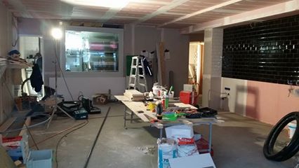

Ik heb ongeveer een jaartje geleden een vloerdek gemaakt, daar zag je door de pijpen het beton niet meer. De aannemer moest speciale extra sterke beton gedeeltelijk storten om te kunnen garanderen dat de vloer aan de normen zou voldoen.
Betrof een erg luxe zorg instelling. Met name bij de meterkasten en patchkast lagen de buizen 10 dik op elkaar en dat diverse meters breed.
Poster
Klopt, hierover zijn tempex platen gekomen, met daarover een specie afwerkvloer.
Normale werkwijze.

Nou ik heb nog nooit gezien dat ze daar zo tempexplaten over heen leggen, en dan daarover weer een vloer storten.
Er zitten daarvoor te veel holle ruimtes onder de gestorte vloer, en ook is tempex niet drukvast, en zal na verloop van tijd de vloer gaan scheuren.
Dus ik hoop dat het bedrijf die dit zo standaard doet, nooit een klusje voor mij hoeft te maken. :shock: :?
Maarja sommige komen overal mee weg, en kunnen de mensen van alles wijsmaken.
Normale werkwijze.
Nou dan wil ik de persoon nog wel eens vragen hoe het is gegaan om daar tempex platen op te leggen. Niet te geloven.

Foto's tempex ondervloer/afgewerkte vloer.
Tempex ligt natuurlijk niet te schommelen op de leidingen
Info volgt wat het nut van tempex is, onder het tempex ligt waarschijnlijk een bed van zand of zand-specie.

Het is te hopen dat ze daar een vloer van zand cement hebben gemaakt. Anders is het iets van los zand. (lol)
Nadyse
Is idd te hopen dat je de ruimte hebben opgevuld met "iets" zand of cement. Wel mooi om te zien dat hij de warme en koude tapwaterleiding ( aan de linkerzijde ) heeft gelegd met voldoende afstand. das dan wel weer top :)
