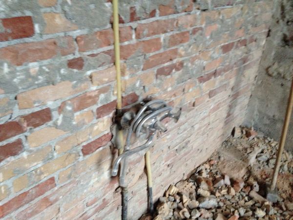

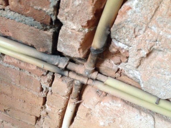

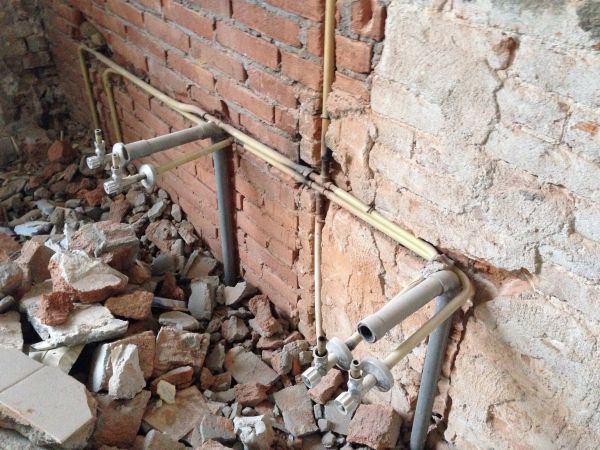

Hallo. Wij hebben een nieuw huis gekocht. In 1975 zijn alle leidingen vervangen. Nu zijn wij de badkamer er helemaal uit aan het slopen om er weer een moderne in te plaatsen. Gisteren was de loodgieter er om een nieuwe cv te plaatsen. Hij adviseerde ook om alle leidingen te vervangen in de badkamer. Omdat hij loodgieter is was hij een beetje voor eigen parochie aan het preken leek mij. Is het nodig om alles te vervangen? Het lijkt er allemaal nog wel goed uit te Zien..

Waarom zou je die waterleidingen willen laten zitten ?
Als je toch lekker aan het verbouwen ben, haal dan alles weg.
De loodgieters die ik ken vervangen al het oude voor nieuwe leidingen. Dit vanwege lekkage ed.
Althans, zo vertelde ze mij.

Het heeft idd een behoorlijke leeftijd
Ik zou persoonlijk het risico niet nemen om die oude rotzooi ( met alle respect) te laten zitten
Boudewijn 033
De leidingen zullen toch ook aangepast moeten worden voor de nieuwe badkamer, dus zou alles er meteen uit laten halen, en vernieuwen.
Groeten b
The headhunter
Kan je meteen mooi die legionella hotspots weghalen.
