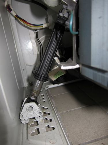

Ik heb de schokbrekers bekeken en de, vanachter gezien linkse, achter de motor, is vettig.

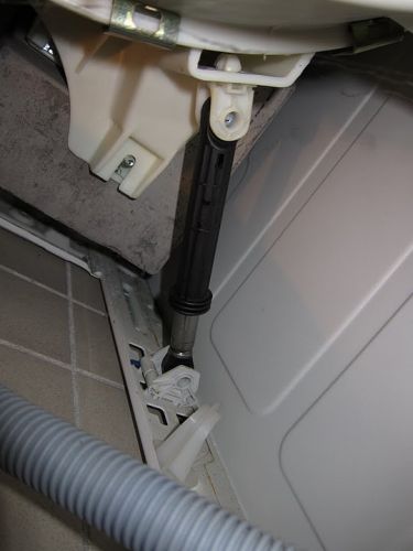

De andere is in ieder geval schoon:
De 'kapotte' heb ik aan de onderkant los gemaakt, maar ik weet niet hoe die aan de bovenkant los moet. Hard tegen de klok in draaien? (las ik op een ander forum, ander type Whirlpool wasmachine) Ik ben bang dat ik plastic kapot maak dat niet kapot mag...
Ik kan hem trouwens wel op en neer pompen, ook al zit hij op een onhandige plek. Ik vond het best zwaar gaan, zeker niet zo licht als een fietspomp, maar dat neemt niet weg dat ie wel kapot kan zijn. Moet ik dan ook de andere vervangen, om hem in balans te houden?

Als je ze in de machine zo heen en weer kunt doen en het filmpje er bij zijn ze versleten
even op internet zoeken naar de goed koopste en dan allebij vervangen

Ik heb de schokdempers eruit gehaald. Ik laat ze morgen wel aan een onderdelenhuis zien. De wasmachine hangt nu heel wat losser dan met de schokdempers.
