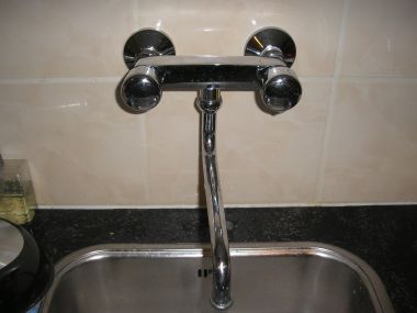

Ok, hierbij de foto's
Dit is de kraan in zijn geheel

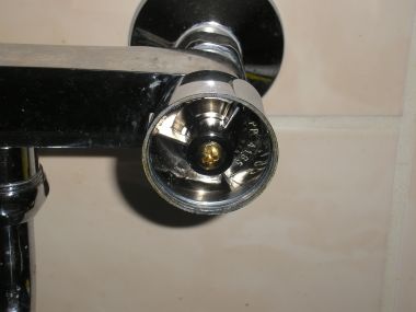

Dit is de koude kraan met het kapje van de draaiknop af

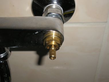

De knop is eraf, dit is een vooraanzicht

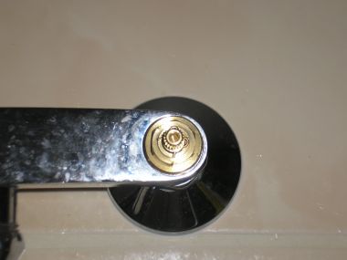

En dit het bovenaanzicht
Verder openmaken lukt niet, weet ook niet zeker of dit kan?

Zo te zien op de foto zit er wel een kraanleertje in de kraan maar dat weet ik niet 100 % zeker.
Wanneer u de hoofdkraan dicht draait en de druk eraf laat door een kraan open te draaien kunt u op het zeskant een bahco of liever een ringsleutel zetten en naar links draaien de kraankop demonteren.
Zit er een leertje in dan ziet u dat direct, het leertje is van rubberachtig materiaal en zwart.

Henk253
Zie afbeelding kraankop
