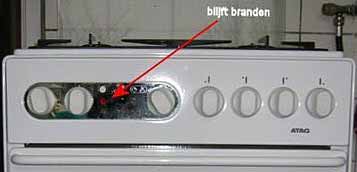

Het bovenste lampje op mijn fornuis blijft branden. Ik heb 'm 1,5 jaar niet in gebruik gehad maar onlangs weer aangesloten. Ik kan me niet meer herrinneren of het lampje in het verleden ook bleef branden. Het onderste lampje brand alleen als de oven aan is.
Is dit een normale situatue, of moet het bovenste lampje ook uit gaan als de oven uit is?
Info over het fornuis: ATAG type FG 6 G, gas pitten en electrische oven

Kan een overspanning zijn, de lampjes zijn neonlampjes en willen nogal eens een beetje oplichten. Vaak geen reden tot ongerustheid.

Zie het maar als een spanningzoeker, het lampje hangt aan een kant aan de fase en heeft maar een beetje nodig of hij brandt al.

Draai de stekker eens om dit wil weleens helpen
Thehog
Inderdaad, stekker omgedraaid en het lampje is nu uit! Hoe kan dat? Misschien een lekkende diode of condensator?
