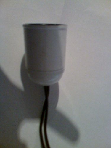

Lamphouder openkrijgen
Tjenneke
Misschien een beetje een voor de hand liggende vraag.
Ik heb hier een defecte lamphouder liggen en wil de draadjes eens nakijken, maar ik krijg hem niet opengedraaid.
Wellicht is er een veiligheid in, maar hoe krijg ik die open ?
Buurman-Buurman
Zo op het eerste zicht kun je de onderste helft er afdraaien.
The headhunter
Idd nadat je aan de binnenzijde een weerhaakje iets van de wand afhoud met een schroevendraaier.
