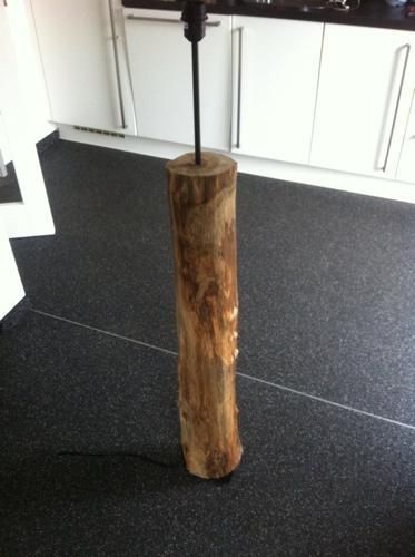

Ik wil graag een lamp maken van een boomstam.
Zoiets al op onderstaande foto.
Maar hoe krijg ik nu een gat geboord van onder tot boven door de stam?
Iemand suggesties?
The headhunter
Met een vlinderboor en een verleng-as.
Frank
Er bestaan hele lange boren.
Maar die zijn niet goedkoop.
Google maar eens op slangenboren.
Je kan ook een kortere nemen en daar door iemand een verlengstuk aan laten lassen.
Of splijten in de lengte , het "gat" maken en weer op elkaar lijmen. Omdat je het niet zaagt, zie je na het lijmen de naad niet meer.
