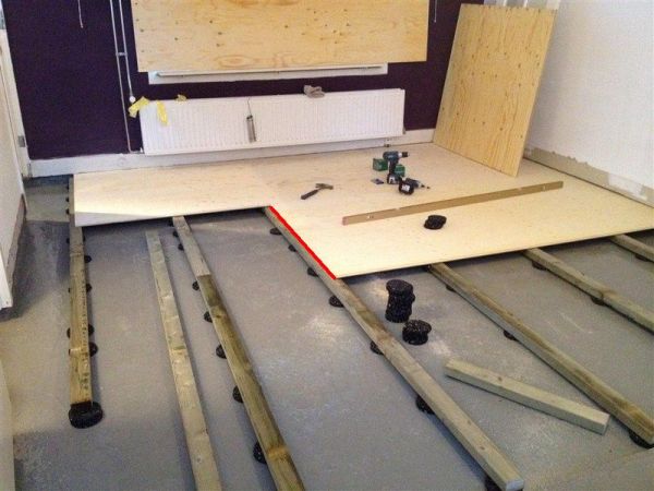

Wat bedoel je precies met: Controleer ook of de plaatnaden zonder mes/groef op een balk liggen. ?
Zie plaatje, de rode naad bevat geen mes groef en moet op een balk uitkomen.
